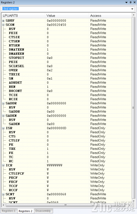

请教各位一个问题:
使用LPUART0+DMA,发送4个字节,结果查看寄存器,SRCADR只前进了一位,就卡住了,貌似LPUART没给DMATRIG信号
这里先作揖谢过了

 楼主| maxfall 发表于 2021-7-31 08:36 | 显示全部楼层
用中断方式可以正常通信
 楼主| maxfall 发表于 2021-8-2 17:58 | 显示全部楼层
实在对不住,原来是目标地址搞错了,应该是 stcDmaCfg.u32DstAddress = 0x40000200;
