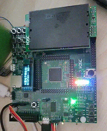

该开发板自带了一片0.91寸OLED,分辨率为128×32,不过厂家好像没提供例程和芯片介绍,经查找资料,发现应该是SSD1306驱动的。
因此我们可以找到SSD1306的驱动程序,稍加修改以适配该显示屏。
由于我手上之前做过128×64的,因此只要稍加修改就可以了。
根据开发板原理图,先定义出OLED所用的IIC接口的管脚

然后差不多了,该包含的头文件包含进来后。编译,通过,ISP烧录,重启运行,OK
运行效果还是很不错的。
烧录上需要注意,开发板本身的串口竟然是不能用的,需要额外提供一个串口,然后用跳线连接到ISP接口。选择这个额外的串口进行烧录,同时复位按键上面的
J7跳线帽应短接,点执行后,按下复位键,即可完成烧录,重启需要去掉短接的跳线帽,然后按复位即可。有点小麻烦。
打包的完整工程,以供大家测试。

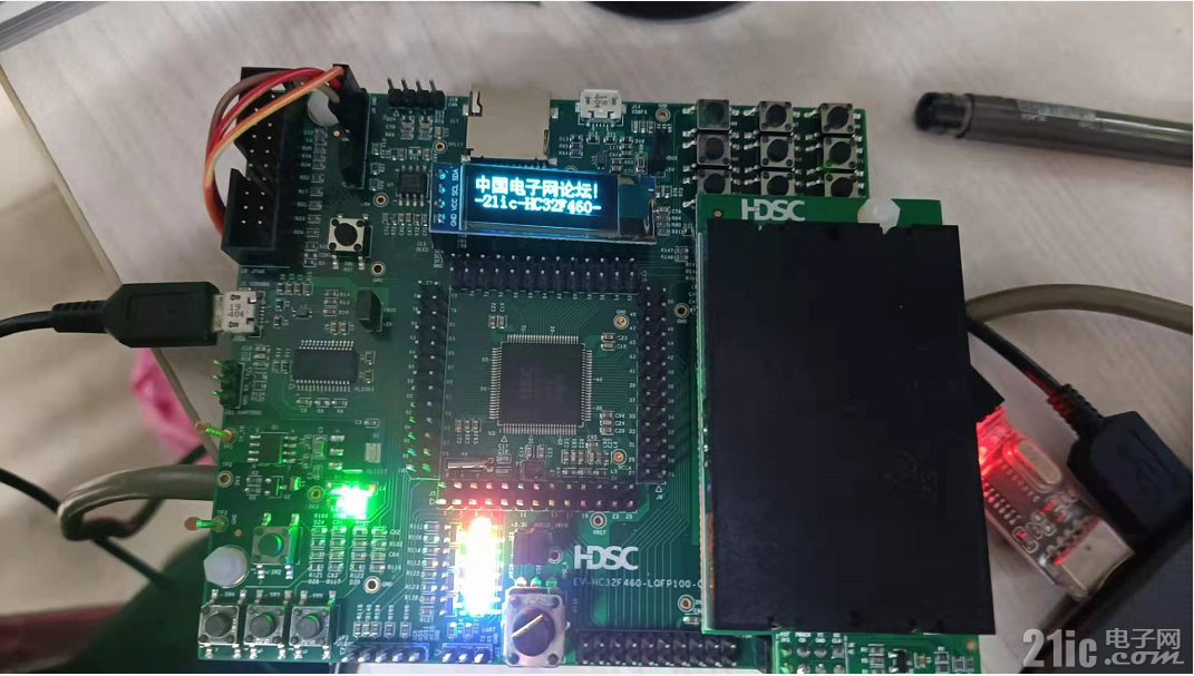

经过测试,在配置好GPIO作为开漏给IIC模拟使用的情况下,配置好后如果不延时给系统以响应时间,一次操作无法点亮屏幕,需要重启复位一次才行,因此需要在GPIO的初始化后就应该延时100ms,给IO电路以彻底的充放电反应时间。
完善后的OLED管脚硬件初始化函数如下

如果需要显示一个变量的更新,就需要使用到数字显示函数,实现数字的显示
