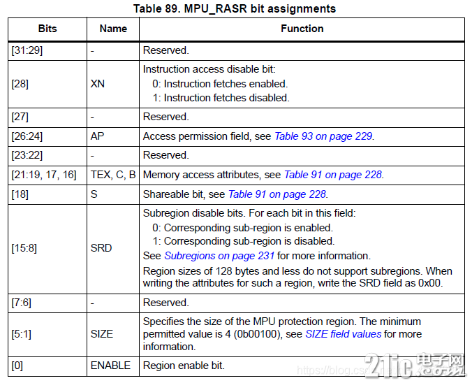

三、MPU常用的寄存器(RASR寄存器和控制寄存器)
watermark,type_ZmFuZ3poZW5naGVpdGk,shadow_10,text_aHR0cHM6Ly9ibG9nLmNzZG4ubmV0L3FxXzQxNTM4OTAx,size_16,color_FFFFFF,t_70#pic_center.jpg
  • XN位:表示是否使能指令的提取
    • XN=0:使能指令提取,即这块内存可以执行程序代码
    • XN=1:禁止指令提取,机这块内存禁止执行程序代码
  • AP位:设置指定区域的访问权限类型

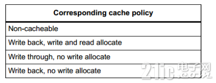

  • TEX、C、B、S位:用于配置Cache的策略
    • C位:用于使能或者禁止Cache
    • B位:用于配合C位实现Cache下是否使用缓冲
    • S位:用于解决多总线或者多核访问的共享问题
  • watermark,type_ZmFuZ3poZW5naGVpdGk,shadow_10,text_aHR0cHM6Ly9ibG9nLmNzZG4ubmV0L3FxXzQxNTM4OTAx,size_16,color_FFFFFF,t_70#pic_center.jpg
read/write-through/back/allocate的区别:
一、CPU读Cache
Read through:直接从内存区读取数据
Read allocate:先把数据读取到Cache中,再从Cache中读取数据
二、CPU写Cache
若hit命中,有两种处理方式:
Write-through:在数据更新时,把数据同时写入Cache和存储区
操作简单,但是写入速度慢
Write-back:只有在数据被替换出缓存时,被修改的缓存数据才会被写到后端存储。
写入速度快,但是一旦更新后的数据未被写入时出现断电,则数据无法找回
若miss,有两种处理方式:
Write allocate:先把要写的数据载入到Cache中,写Cache,然后再通过flush的方式写入到内存中。
No-write allocate:并不将写入位置读入缓存,直接把要写的数据写入到内存中。
什么叫hit/miss:
一、读操作
如果CPU要读取的SRAM区数据在Cache中已经加载好,这就叫读命 中(Cache hit),如果Cache里面没有怎么办,这就是所谓的读Cache Miss。
二、写操作
如果CPU要写的SRAM区数据在Cache中已经开辟了对应的区域(专业词汇叫Cache Line,以32字节为单位),这就叫写命中(Cache hit),如果Cache里面没有开辟对应的区域怎么办,这就是所谓的写Cache Miss。
  • SRD位:用于控制内存区的子区域,一共有8bit,一个bit控制一个子区域,一般都开启
  • SIZE位:配置保护的内存的大小
