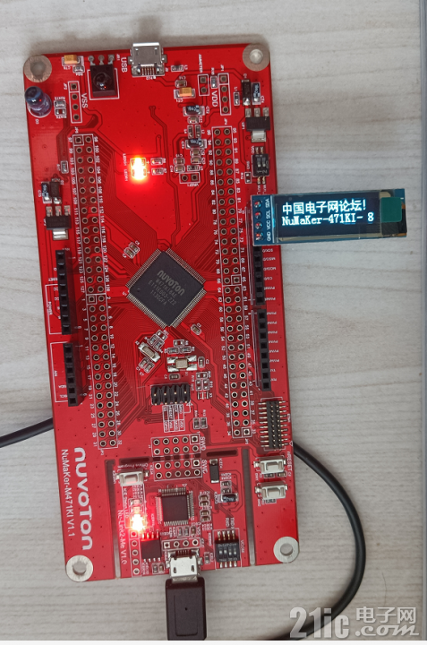

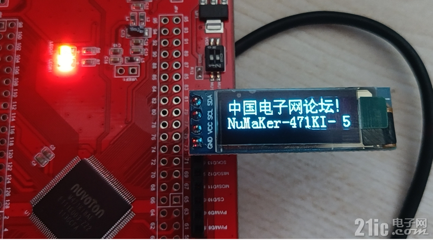

OLED是0.91寸的,IIC接口接口顺序为
GND VCC SCL SDA

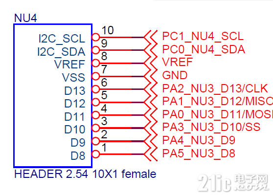

经过观察,开发板的NU4接口可以为其供电,并提供IO功能,通过IO实现模拟IIC
如下图所示,7-10四个接口,VREF因为连接到了VDD,所以可以提供电能给OLED的VCC供电
又后面的IIC数据线跟OLED的相反,因此我们这里使用GPIO模拟实现
接下来移植oled的驱动
在main.c包含oled.h
在oled.h中粘贴:

另外发现如果时钟主频过高则导致OLED显示会出现异常,降低系统主频到51Mhz内即可解决
那个设置函数只能设置51MHz和120MHz。

该例程结合了我上一个GPIO输入输出和串口的例子,在原来的基础上增加实现了在OLED上显示文字,以及显示按键按下后,控制速度的变量。
