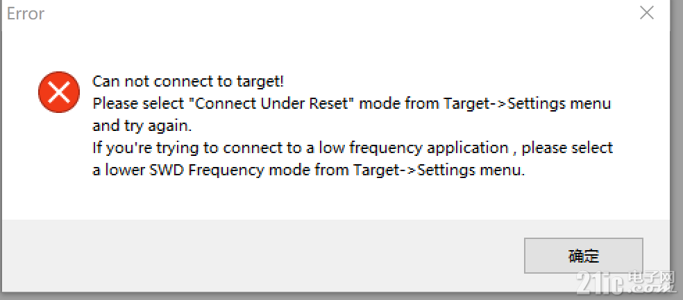

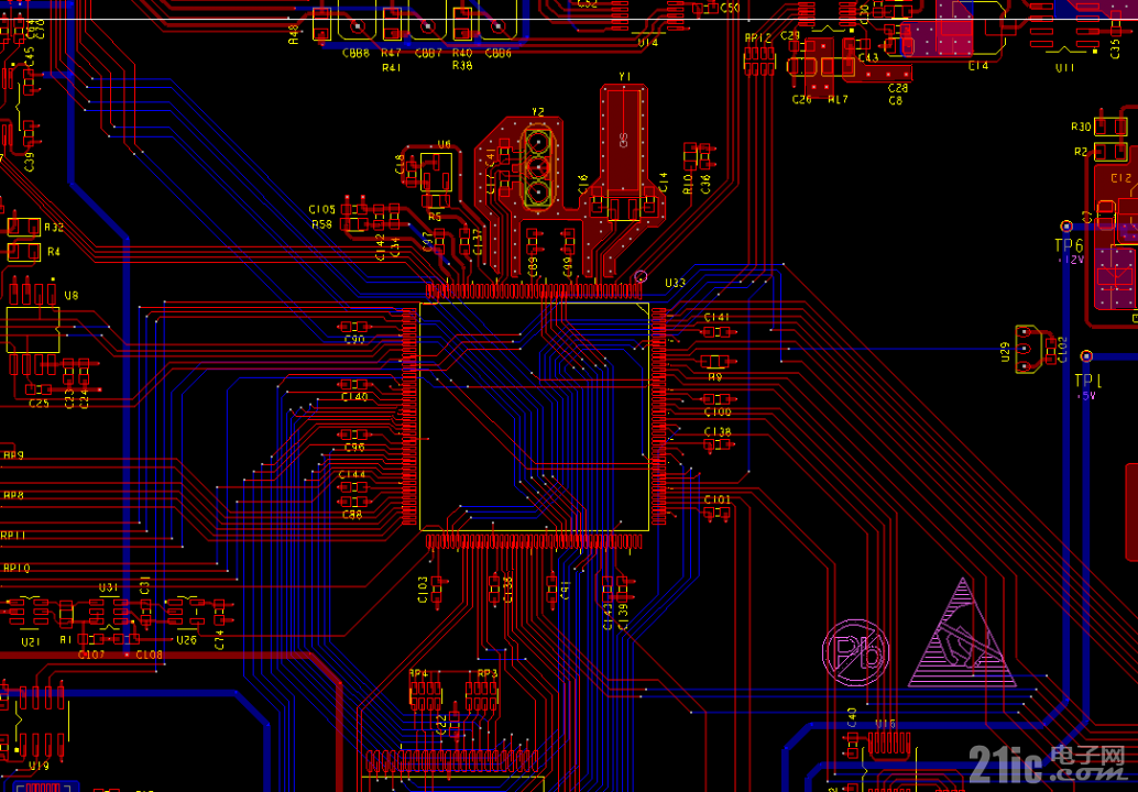

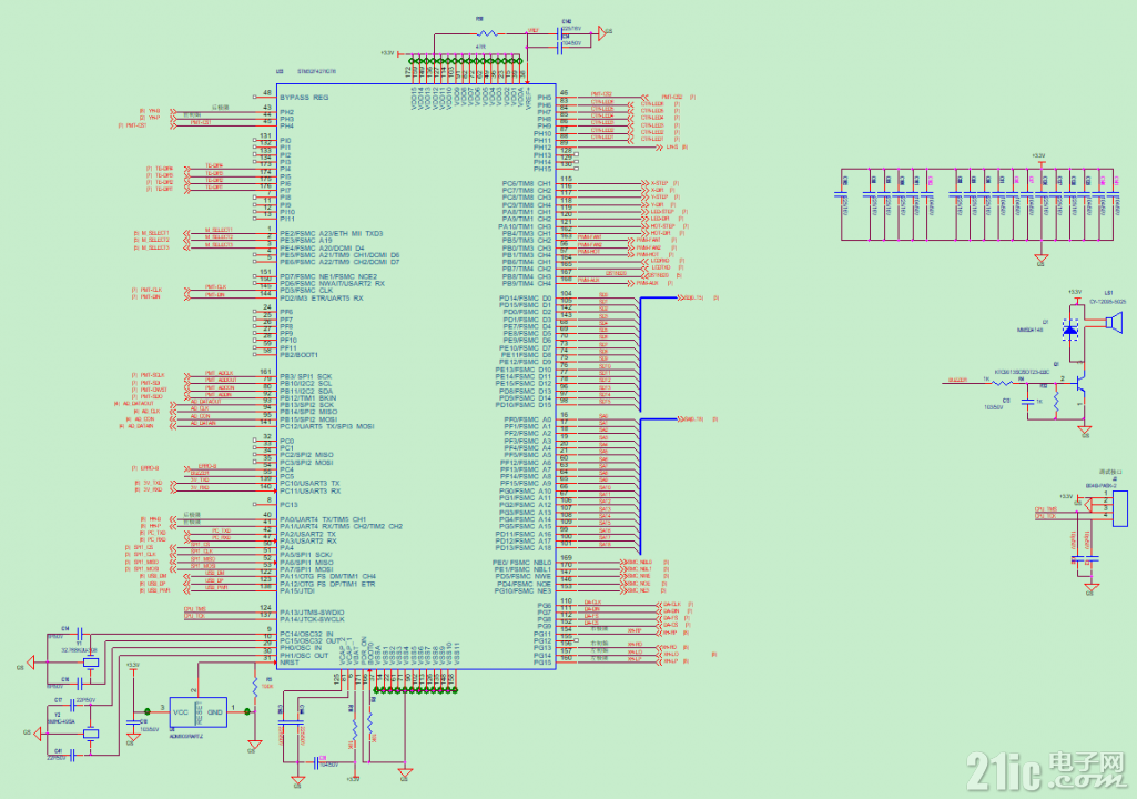

原理图如图,打出的板子无法使用ST LINK连接电脑烧录程序。PCB是4层板,第二层是GND,第三层是VCC-3.3V大伙给指点下问题出在哪里? 4743611f4f571d041.png

redone 发表于 2021-8-20 16:30 | 显示全部楼层
接口应该没啥问题,看看供电呢?或者下载频率低一点。
很少用stlink,一直用jlink

我现在焊接了上面原理图的这部分器件,构成一个最小系统。感觉内核根本没有上电,最小系统时候供电电流显示0.000A(线性电源供电)。
 楼主| 45085608 发表于 2021-8-20 17:34 | 显示全部楼层
我怀疑是布板走线问题,但是没有发现哪里有问题.
njshenxian 发表于 2021-8-20 18:44 | 显示全部楼层
拿万用表量通断啊,感觉个毛线啊。vcc,gnd,reset,还有osc先量一通电压啊

zchong 发表于 2021-8-21 11:16 | 显示全部楼层
stlink我用的好好的啊,先查基本电路,比如复位、电源、晶振等,这些都没问题了再考虑软件问题。比如芯片可能被烧写过程序,那么可以先改一下启动方式,比如ram启动,然后再连试试。
 楼主| 45085608 发表于 2021-8-21 16:03 | 显示全部楼层
就是怕受外围电路影响,只焊接了最小系统这部分。IC是全新的,仍然是不行。

 楼主| 45085608 发表于 2021-8-23 09:57 | 显示全部楼层
大秦正声 发表于 2021-8-21 17:01
原理图和pcb都是你自己设计?
原理图和pcb都是自己设计,这款IC在其它项目上也用过多次,使用很正常,就这个项目出现了这么个奇怪的问题。
大秦正声 发表于 2021-8-23 10:07 来自手机 | 显示全部楼层
焊接了几块板子?
大秦正声 发表于 2021-8-23 10:12 | 显示全部楼层
原理图设计有问题的!调试接口要有复位!备用电源引脚串接大电阻也不好!
 楼主| 45085608 发表于 2021-9-2 13:53 | 显示全部楼层
原理图设计有问题的!调试接口要有复位!备用电源引脚串接大电阻也不好! ...
调试、下载程序采用的是SWD接口方式,不需要连接复位引脚。备用电池电源引脚不接、或者直接接VCC没有什么差异,这个功能不使用的。     我自己分析应该是布线有问题,但是就是不知道哪块有问题!!!!

大秦正声 发表于 2021-9-2 14:42 来自手机 | 显示全部楼层
只调试了一块板子?
大秦正声 发表于 2021-9-2 14:43 来自手机 | 显示全部楼层
swd通常是要复位引脚的,这样可靠!
 楼主| 45085608 发表于 2021-9-3 17:22 | 显示全部楼层
只调试了一块板子?
5块板子2块正常,3块无法烧录。
