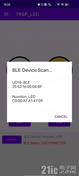

      一切准备就绪,就可以测试代码了,先把硬件连接电脑,然后烧录程序,使用官方提供的DemoAPP,即可测试蓝牙方面,蓝牙APP界面如图5所示,首先需要扫描蓝牙,也就是SCAN BLE,接下来选择要连接的蓝牙,看代码和搜索到的蓝牙,可以确定是Nuvoton_LED,点击这个蓝牙名称即可,如果连接成功,下方会提示英文:蓝牙连接成功,同时显示成绿色。
4 APP的界面操作
      操作LED可以按照图5所示操作,点击OFF即可关灯,点击ON即可开灯。
5 APPLED-Demo操作

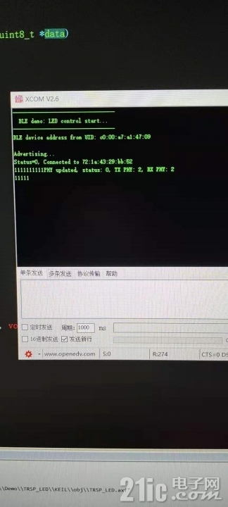

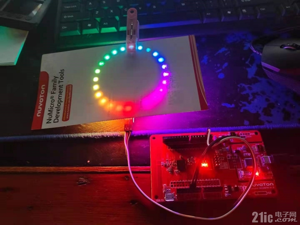

      到此,软硬件的使用就完成了,总的来说,上手是没有难度的,从硬件到软件基本上是0门槛,大家都知道蓝牙比较难,但是新唐把复杂的部分给做成了lib,用户仅仅需要调用即可,不需要了解蓝牙底层的东西,所以就跟外挂一个蓝牙模块,MCU通过串口与蓝牙通讯一样简单,最后,我通过M032BT做了一个蓝牙氛围灯,同时还加了串口回显蓝牙接受到的数据,方便后续应用拓展,来结束本次的测评。
代码如下:
     蓝牙接收到数据,进行数据判断,如果是0X31即让灯亮,同时串口显示蓝牙接收到的数据,与此同时,我做了个氛围灯,调用rainbowCycle()即可。后两段代码是讲述了串口发数据和rainbowCycle()的内容。

  1. //show data on UART
  2. void UART_TX_Send(uint32_t len, uint8_t *ptr)
  3. {
  4.     uint32_t i;
  5.     for (i = 0; i < len; i++)
  6.     {
  7.         UART_WRITE(UART0, *ptr++);
  8.         UART_WAIT_TX_EMPTY(UART0);
  9.     }
  10.     //add a new line
  11.     //UART_WRITE(UART0, 0x0D);
  12.     //UART_WRITE(UART0, 0x0A);
  13.     UART_WAIT_TX_EMPTY(UART0);
  14. }
  1. void rainbowCycle(uint8_t wait)
  3.     uint16_t i, j;
  4.     for(j = 0; j < 256 * 5; j++)
  5.     {
  6.         // 5 cycles of all colors on wheel
  7.         for(i = 0; i < PIXEL_MAX; i++)
  8.         {
  9.             SetPixelColor(i, Wheel(((i * 256 / PIXEL_MAX) + j) & 255));
  10.         }
  11.     }
  12. }
      效果如下:
图6 氛围灯效果
图5 串口回显数据效果
