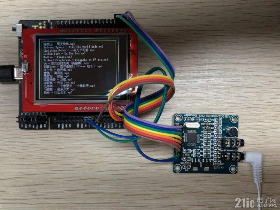

  上回说了 bmp 格式图片解码并显示,这篇换个格式,解码 mp3 文件
  先说效果,流畅解码 320kbps 及以下 mp3 文件,320kbps 以上码率未测试,找不到高码率 mp3 文件
  播放效果感觉比 10 年前的 mp3 随身播放器好很多,当然如果要更高音质,推荐 vs1053 解码芯片
  mp3 格式相对复杂,而且进行了压缩和变换,如果使用软解,无疑耗费资源,效果也有待考证
  想想 64K 的 Flash 空间已经快用完了,默默放弃软解
  硬解码 mp3,就需要外接解码芯片,从库存里翻出一片 vs1003 解码模块,杜邦线接上,又凌乱了
  文件系统也有了,打开目录搜索一下文件

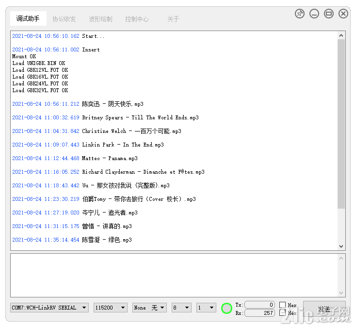

  处理长文件名,通过串口打印,并显示到 LCD 屏

  读取 mp3 并发送到 vs1003 进行解码播放
  1.             pth = *fno.lfname ? fno.lfname : fno.fname;     // 文件名
  2.             Str_AsciiToUni("0:/", path1);                   // 文件目录
  3.             Str_UniCat(path1, pth);                         // UNICODE 字符串拼接
  4.             res_sd = f_open(&mp3, path1, FA_READ);          // 打开文件
  5.             while(1)
  6.             {
  7.                res_sd = f_read(&mp3, Buff, 8192, &cout);    // 读取文件
  8.                if(cout==0) break;
  9.                for(i=0; i<cout; i+=32)
  10.                {
  11.                    while(  VS1003_CheckBusy() == 0 );
  12.                    VS1003_WriteData( Buff + i );            // 播放mp3音乐数据
  13.                }
  14.             }
复制代码
  到此基本功能就实现了,搜索根目录下的 mp3 文件,读取并发送到 vs1003 解码并播放
  这里是把 mp3 整个文件都发送到 vs1003 解码,包括 ID3v1、v2 标签等文件信息,这里就不再深入,也支持 WMA、WAV、MIDI 格式音频
