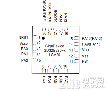

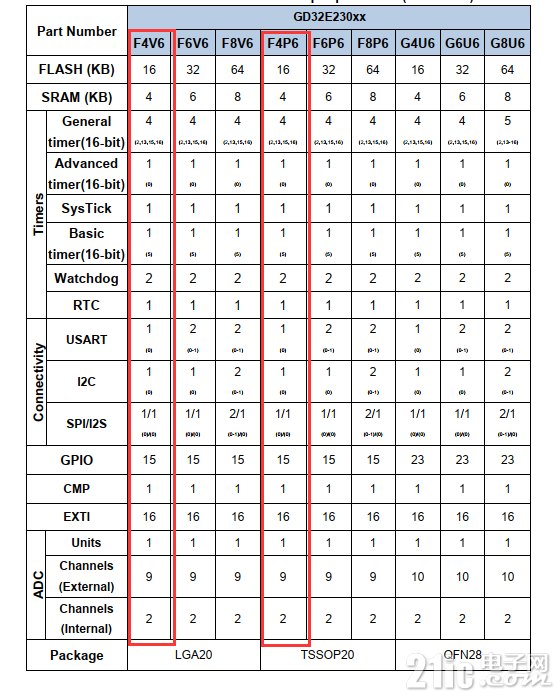

MCU使用的是GDF32E230F4,外设情况如下:

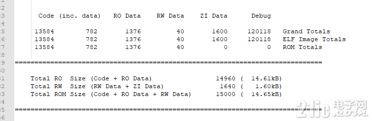

flash只有16KB,封装是LGA20,资源少,封装小。这样就导致价格会很便宜,但是我没用过如此小的flash和资源如此少的MCU,这就导致我后面出现了事故。

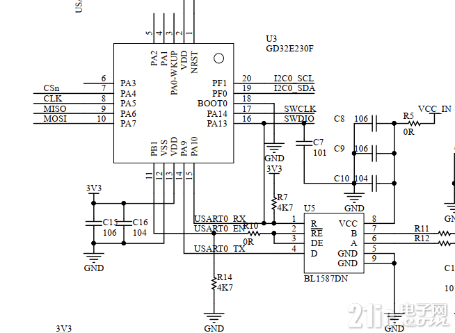

我们的项目其实只用了一路SPI,一路485,一路IIC和两个外部中断,所用资源实在不多,但是用在这块片子上就闲的很拥挤了。所用IO如下所示:
3脚PA0用于后续的休眠唤醒,所剩资源仅仅只有PA1,PA2,PA3。因为考虑PCB版面走线和布局问题,我们直接取消外部晶振,将PF0和PF1作为IIC使用。
这里就出现了第一个问题,我们需要在收到RX引脚的第一个下降沿触发外部中断,为了走线方便,将烧录口SWDIO和RX对接,在烧录完程序之后SWDIO会用作普通GPIO,结果导致打板回来后无法烧录代码,把485芯片摘掉则无此问题,于是又要重新打板贴片,我就趁着这功夫调试了一下硬件IIC。

这里我便遇到了第二个坑,写完之后调试不通过,代码卡死在IIC的时钟初始化i2c_clock_config(I2C0, I2C0_SPEED, I2C_DTCY_2);,继续进入这个函数,发下卡死在:
这里仅仅是一个数据的运算,卡死在这里明显不合理。这时候我想到了上周调试报错:\output\Project.axf: Error: L6406E: No space in execution regions with .ANY selector matching usart.o(.text.RS_485_SEND).当时是内存溢出了,于是我看了一下工程的map文件:
果然,已经快要顶不住了,于是果断修改keil的编译优化选项,将优化等级提升为1级,内存缩小很多,问题便可解除,因为之前没用过这么下的MCU,而且这次编译没报错,若不是上次报错让我找到原因,这次不知又要卡多久。

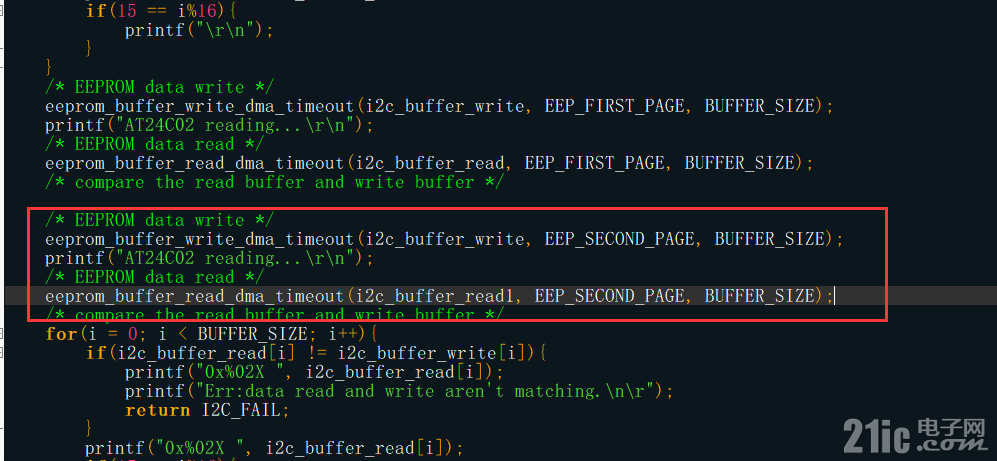

至此代码都是只能读写24c02,也就是操作一页。如果是更大的EEPROM器件,那么该如何操作。这里稍微吐槽一下:为啥我会用IIC来操作24C04,因为我的硬件板子上焊接的就是24C04,而为啥是24C04,并不是24C02不够用,只是因为04比02便宜,市场都畸形了吗?而我为啥要吐槽,是因为下文遇到的第三个问题。
扩充到24C04:

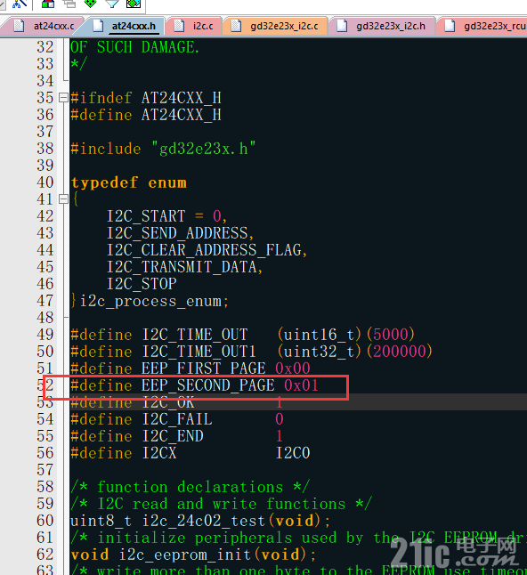

既然知道如何写一页,那么即使再大的容量,我们也有办法去操作,以24C04为例,只是比24C02多了一页,地址为0x01;那么我们增加一个宏定义:

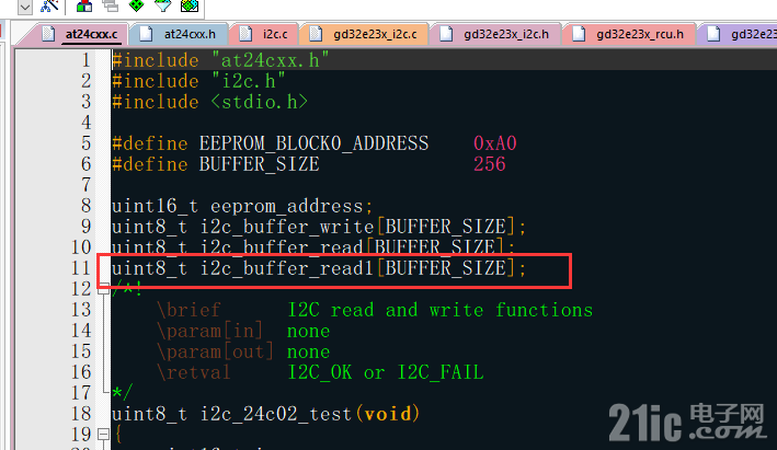

定义一下第二页的地址,然后定义一个数组去接收我们读到的数据:
最后在测试程序中添加读写第二页的操作:
测试的时候再次翻车,第一次debug没问题,第二次debug的时候程序卡死在第一个写EEPROM的函数,我猜测难道又是数据超了,但是只增加了一个数组啊,代码量应该不会超标啊,于是把添加的代码全部删除,结果还是失败。
解决方法:烧录之前先擦除全部flash,再烧录便可成功。
这个原因是为啥,我还没找到,希望有知道的大佬可以给个答案,如果后续知道答案我再补上。
