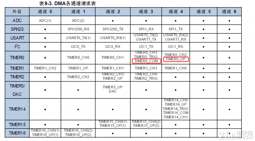

使用 TIMER0_CH0  比较输出, DMA 通道是CH1  CH3 还是CH4 ? 我现在3个都允许了
按第三步 设置了 通过 CHxIE/CHxDEN 位配置中断 /DMA 请求使能, 并没有请求DMA; 如果设置成 timer_dma_enable(TIMER0, TIMER_DMA_CH0D); 有DMA请求,但是我需要的是 每次比较完成请求DMA。

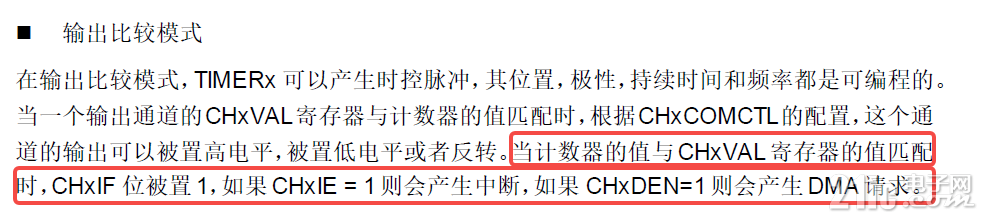

 楼主| ecm1984 发表于 2021-9-2 10:37 | 显示全部楼层
当计数器的值与 CHxVAL 寄存器的值匹配时, CHxIF 位被置 1 ,如果 CHxIE = 1 则会产生中断,如果 CHxDEN=1 则会产生 DMA 请求。
好像没有看到还需要其他的配置,但是 TIMER比较后,确实没有DMA请求,
