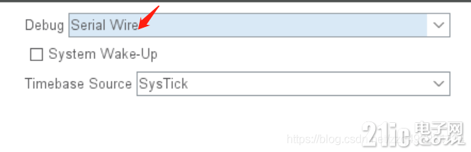

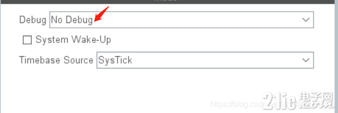

另外就是cubeMX默认情况下的Debug选项是
这样自动生成的代码也是将JLINK和STLINK禁用了,应该选择成

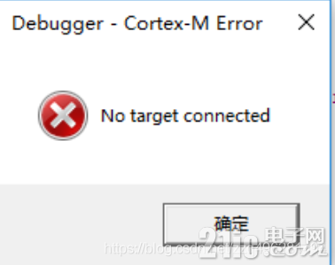

若出现以上情况,则下载出现的现象是: 第一次能够顺利下载成功,之后下载就会一直出现
No Target Connected
具体解决方案如下:
先将代码的禁止调试语句删除或者将cubeMX配置成Serial Wire,然后把复位脚拉低,然后点击Download图标或是F8进行下载,此时应立刻释放复位脚。(不能拉低不放,否则出现“Core is held in reset”错误),这下可以顺利下载了。
