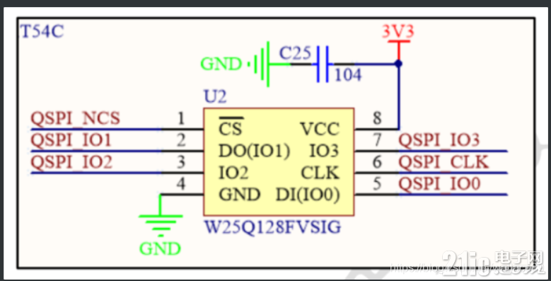

二、硬件电路
 楼主| tfqi 发表于 2021-9-4 14:22 | 显示全部楼层

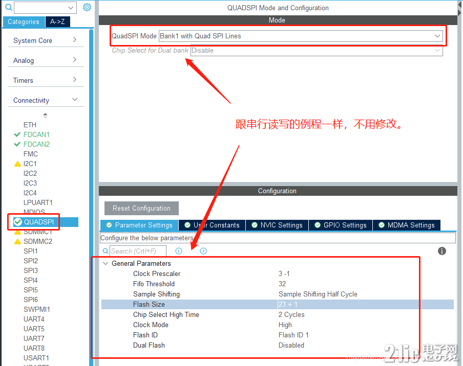

三、CubeMX3.1、Parameter Setting
watermark,type_ZmFuZ3poZW5naGVpdGk,shadow_10,text_aHR0cHM6Ly9ibG9nLmNzZG4ubmV0L3dhbGxhY2U4OQ==,size_16,color_FFFFFF,t_70.jpg

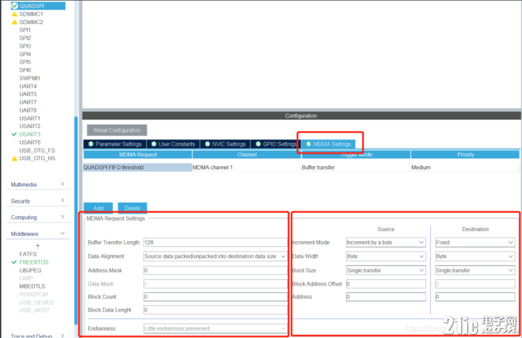

3.3、MDMA Settings(重点)
MDMA的设置如下,按照图片设置就好。想了解MDMA的细节,需要去官方下载《STM32H7x3编程参考手册》- 第14章 MDMA控制器。
Cube生成的MDMA的代码如下:

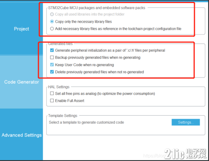

3.4、CubeMX生成项目代码

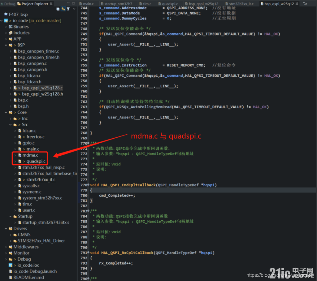

四、例程
移植例程代码时,需要先确认现有的工程是否已经具备“重定向printf"的功能,因为bsp.h与bsp.c需要使用到printf。bsp_qspi_w25q128.h与bsp_qspi_w25q128.c又需要调用bsp.h。
云盘里有4个bsp文件,分别是:
bsp_qspi_w25q128.h
bsp_qspi_w25q128.c
bsp.h
bsp.c
4.1、添加代码到工程
 楼主| tfqi 发表于 2021-9-4 14:26 | 显示全部楼层

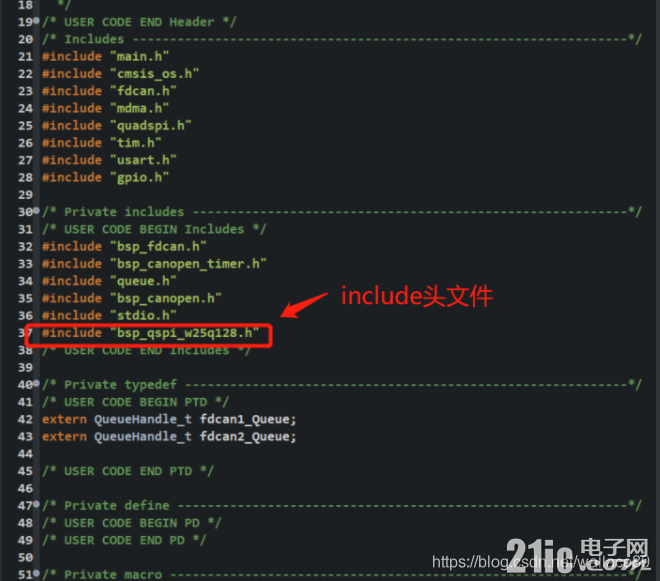

4.2、main.c
首先,在main.c 包含头文件 bsp_qspi_w25q128.h。
