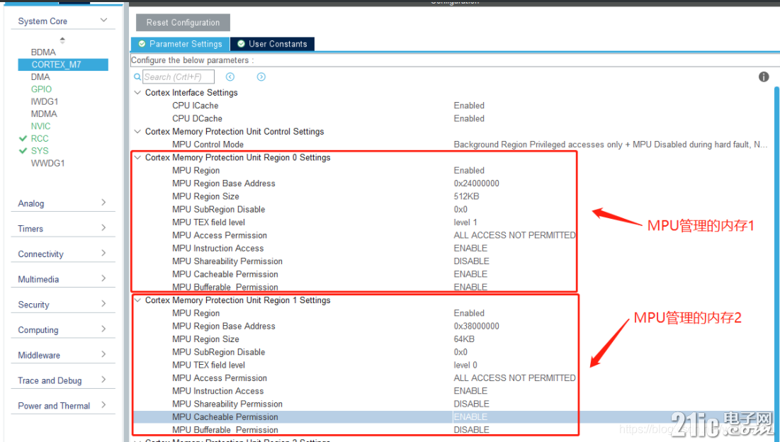

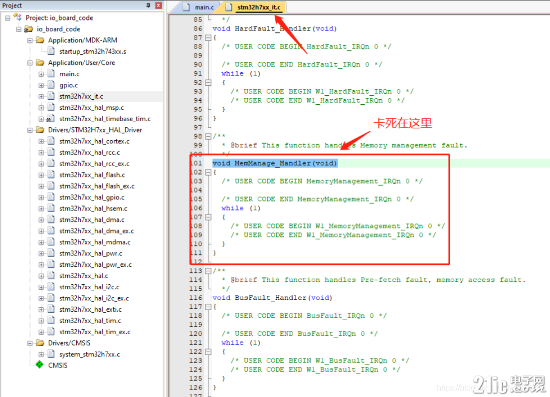

在实际工作上,一定要使用cache才能充分发挥STM32H743的性能,所以一定要配置MPU。MPU的配置如下所示,但是Keil程序却无法正常执行。DEBUG后发现程序卡死在中断函数void MemManage_Handler(void)里。
问题的本质是:Keil软件默认会配置RAM内存0x24000000,当我们使用MPU管理RAM内存0x24000000时就会发生冲突了。
下图使用CubeMX配置MPU管理了两段内存:
watermark,type_ZmFuZ3poZW5naGVpdGk,shadow_10,text_aHR0cHM6Ly9ibG9nLmNzZG4ubmV0L3dhbGxhY2U4OQ==,size_16,color_FFFFFF,t_70.jpg
 楼主| 磨砂 发表于 2021-9-4 15:40 | 显示全部楼层
二、解决问题
取消勾选后,程序就能正常运行了。
