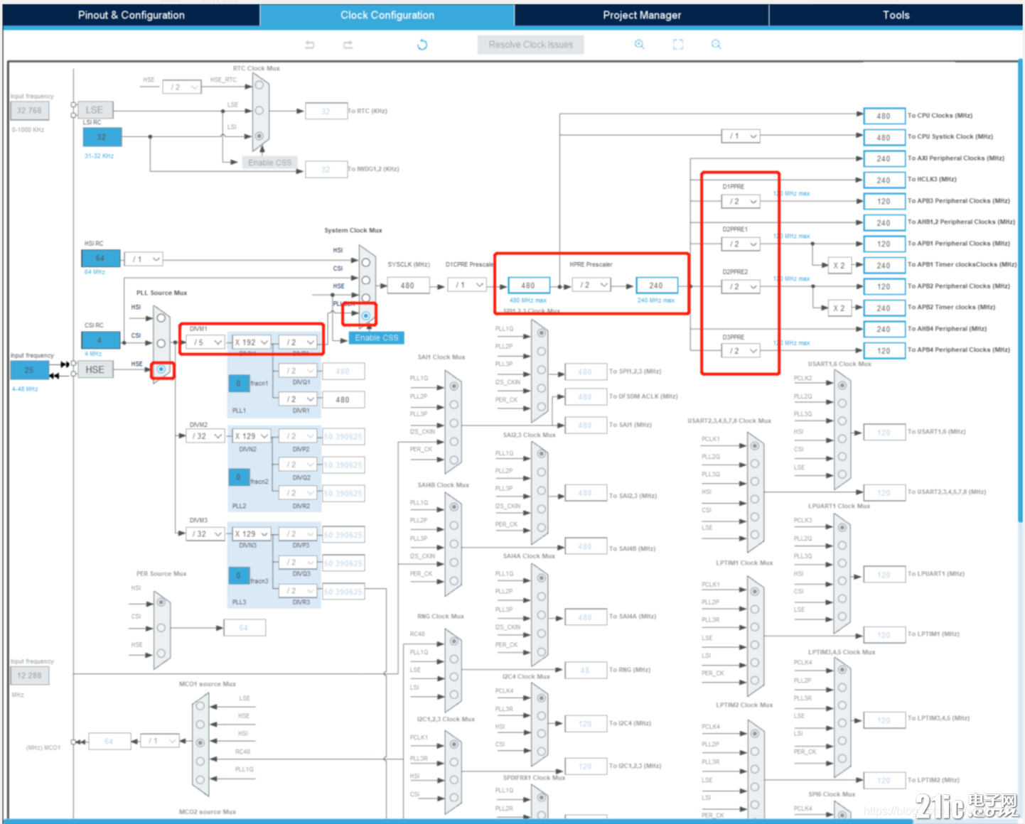

2.3、配置Clock Configuration
watermark,type_ZmFuZ3poZW5naGVpdGk,shadow_10,text_aHR0cHM6Ly9ibG9nLmNzZG4ubmV0L3dhbGxhY2U4OQ==,size_16,color_FFFFFF,t_70.jpg

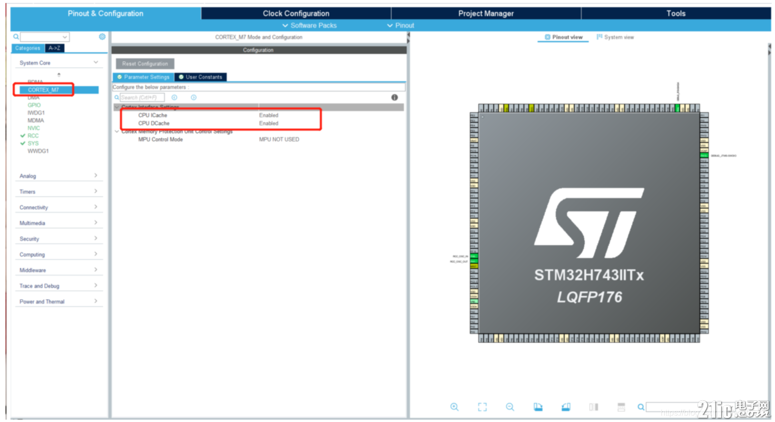

2.5、使能CPU ICache与DCache

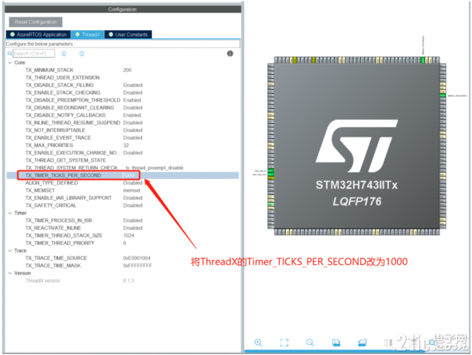

3.3、配置ThreadX的User setting
TX_TIMER_TICKS_PER_SECOND改为1000
这个TIMER在UCOSIII与FreeRTOS都有,是系统调度的频率,改为1000的意思是每秒进行1000次的调度,即调度的频率是1000Hz,大部分的RTOS通常都配置1000。
其他配置暂时保持默认,至于每一个配置的意义,在ThreadX的官网有详细的介绍。

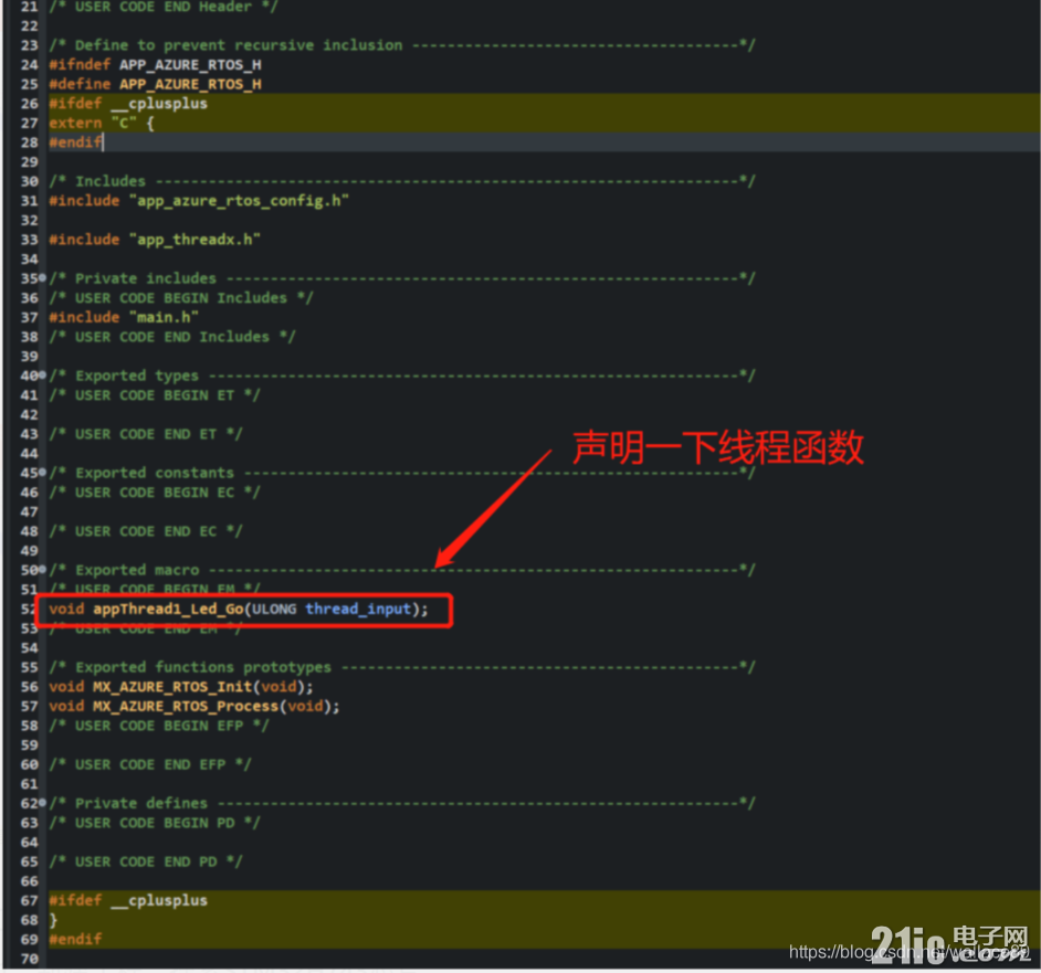

4.2、创建第一个ThreadX线程4.2.1、app_azure_rtos.h
