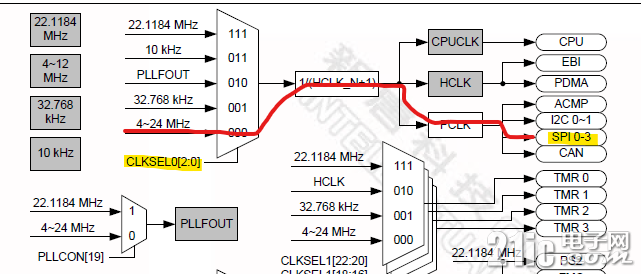

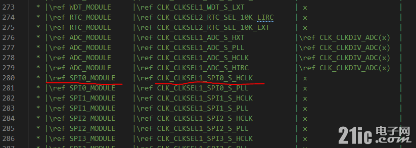

各位大大安安,我想请SPI控制器的时钟选择,在时钟树里SPI模组怎么看都只跟CLKSEL0有关系,怎摸函式库里写的会是
CLK_CLKSEL1_SPI0_S_HCLK和CLK_CLKSEL1_SPI0_S_PLL,有点想不通,想发问一下,谢谢!

在你截图的TRM手册的同一页往下面翻,会有类似下面这个截图,这里用于选择spi使用的时钟源
