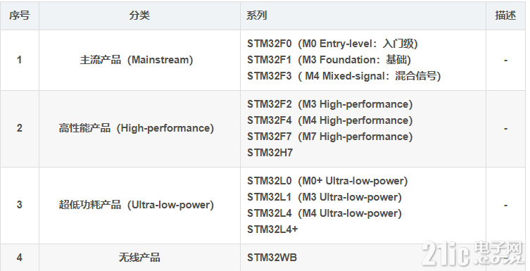

STM32是一个微控制器产品系列的总称,这个系列专为 高性能、低功耗、低成本 的嵌入式应用设计的 ARM Cortex-M0,M0+,M3,M4 和 M7内核。
 楼主| xiaoqi000 发表于 2021-9-30 22:55 | 显示全部楼层
按 内核架构 分为不同产品:

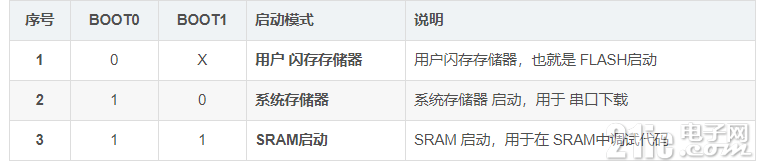

1、启动方式(Start up)
BOOT0,BOOT1 用于设置 STM32 的启动方式,其对应启动模式如下表:
一般情况下(即标准的 ISP 下载步骤)如果我们想用用串口下载代码,则必须先配置 BOOT0 为 1,BOOT1 为 0,然后按复位键,最后再通过程序下载代码。下载完以后又需要将 BOOT0 设置为 0,以便每次复位后都可以运行用户代码。

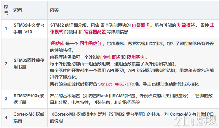

2、开发参考资料
 楼主| xiaoqi000 发表于 2021-9-30 23:01 | 显示全部楼层
2.1 STM32 中文参考手册
STM32微控制器产品中大多数功能模块都是在多个产品(或所有产品)中共有的 并且是相同的,因此只有一份STM32微控制器产品的 技术参考手册 对应所有这些产品。
 楼主| xiaoqi000 发表于 2021-9-30 23:02 | 显示全部楼层

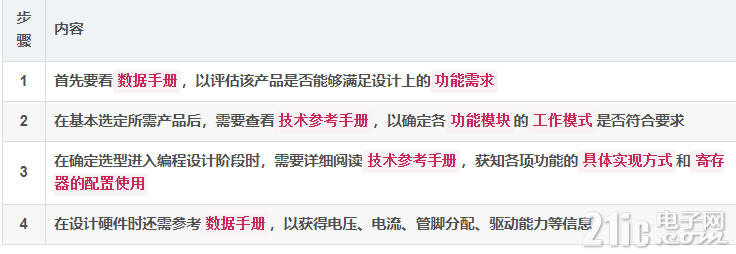

3、通常的芯片选型步骤

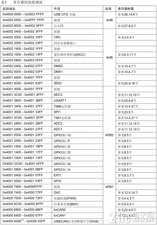

4.1.6 AHB/APB 桥(APB)
两个AHB/APB桥在AHB和2个APB总线间提供同步连接。APB1操作速度限于36MHz,APB2操作于全速(最高72MHz)。
表1 有关连接到每个桥的不同外设的地址映射请参考 。在每一次复位以后,所有除SRAM和FLITF以外的外设都被关闭,在使用一个外设之前,必须设置寄存器RCC_AHBENR来打开该外设的时钟。
注意: 当对 APB 寄存器进行 8 位或者 16 位访问时,该访问会被自动转换成 32 位的访问:桥会自动将 8 位或者 32 位的数据扩展以配合 32 位的向量。

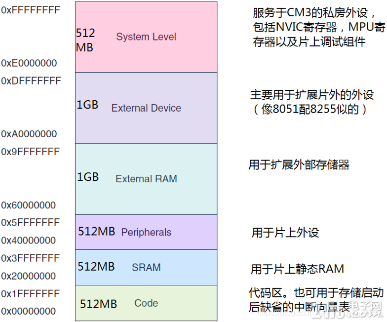

4.2 存储器组织(Memory organization)
程序存储器、数据存储器、寄存器和输入输出端口被组织在同一个4GB的线性地址空间内。
数据字节以小端格式存放在存储器中。一个字里的最低地址 字节被认为是该字的 最低有效字节,而最高地址字节是 最高有效字节。.
外设寄存器的映像请参考相关章节。
可访问的存储器空间被分成8个主要块(block),每个块为512MB。
其他所有没有分配给片上存储器和外设的存储器空间都是保留的地址空间,请参考相应器件的数据手册中的存储器映像图。

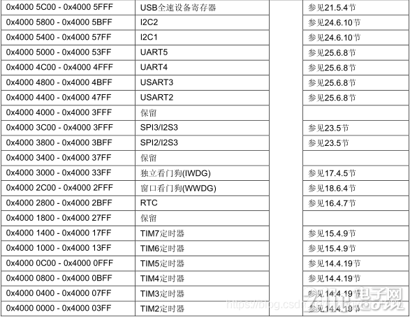

4.3 存储器映像(Memory map)
请参考相应器件的数据手册中的存储器映像图。 列出了所用STM32F10xxx中内置外设的起始地址。
1.只在小容量、中容量和大容量的产品中才有这个共享的SRAM区域,互联型产品中没有这个区域。
