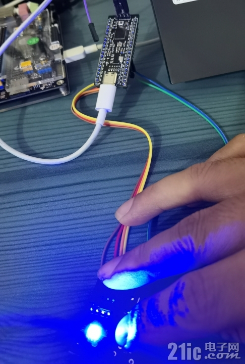

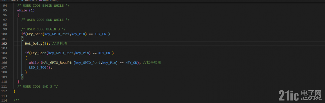

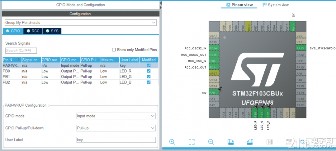

开发环境:VSCODE(gcc编译链)+STM32CubeMX(也可以使用HUAWEI-LiteOS-Studio) 。 编译环境就不写了,网上有很多教程。也可以使用KEIL,代码是通用的
代码:链接:https://pan.baidu.com/s/1uXfIR0GFQOBZPl1NfQP08w
提取码:6b0c
HAL_GPIO_ReadPin()函数
IO口状态检测
GPIO_PinState HAL_GPIO_ReadPin (GPIO_TypeDef * GPIOx, uint16_t GPIO_Pin)
GPIOx:指A-H等外设
GPIO_Init:指向GPIO_InitTypeDef结构的指针
