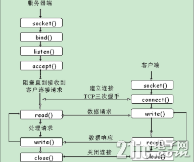

上一节我们对TCP的报文和连接过程做了介绍,本节通过Socket的方式对整个通信过程再次进行一次整理(使用Socket方式易于加深对以太网通信过程的理解,在此讲解使用的是完整版Socket)。 110408qji99hrhxvbt0njj.png.thumb.jpg
 楼主| 两只袜子 发表于 2021-10-19 15:51 | 显示全部楼层
服务器端初始化
1)调用socket,向内核申请一个套接字sock
2)调用bind将sock与服务器端的IP与PORT绑定
3)调用listen将套接字设为监听模式,准备接收客户端连接请求
4)调用accept等待并接收客户端的连接请求,建立好TCP连接后,该函数会返回一个新的已连接套接字connected
 楼主| 两只袜子 发表于 2021-10-19 15:58 | 显示全部楼层
创建连接
1)客户端调用socket创建套接字
2)调用connect,向服务器发送连接请求
3)connect会发送一个请求SYN段并阻塞等待服务器应答(第一次握手)
4)服务器收到SYN,会给客户端发送一个确认应答ACK,同时发送一个请求(SYN)建立连接(第二次握手)
5)客户端收到服务器发的SYN+ACK段,表明客户端连接已建立成功,进入已连接状态。客户端再向服务器发送一个ACK段,服务器收到后则服务器连接成功
 楼主| 两只袜子 发表于 2021-10-19 16:24 | 显示全部楼层
数据传输
1)服务器端使用accept连接建立成功后(通信双方可同时写数据,支持全双工),调用read开始读数据,若没有数据则阻塞等待
2)客户端调用write向服务器发送数据请求,客户端收到之后调用read处理请求,此过程服务器调用read阻塞等待
3)服务器调用write将处理好的请求发送给客户端,再次调用read等待下一个请求
4)客户端收到后从read返回,发送下一条请求,如此循环下去
断开连接
1)没有数据,则客户端调用close关闭连接,给服务器发送一个断开连接请求FIN段(第一次握手)
2)服务器收到客户端的FIN段,给客户端发送一个确认应答ACK段,表明同意断开连接。客户端收到ACK段并调用read返回0,表明客户端连接已经断开(第二次握手)
3)read返回0后,服务器知道客户端已经断开连接,它也调用close关闭连接,给客户端发送一个断开连接请求FIN段(第三次握手)
4)客户端收到服务器发送的FIN段,就给服务器一个确认应答ACK段,表明同意断开连接。客户端进入tiME_WAIT状态,服务器收到客户端的ACK段后也断开连接

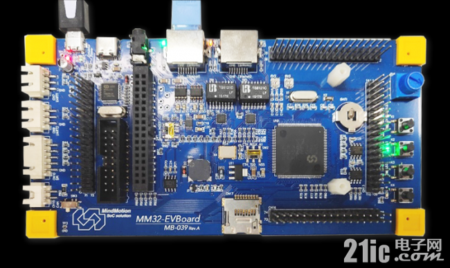

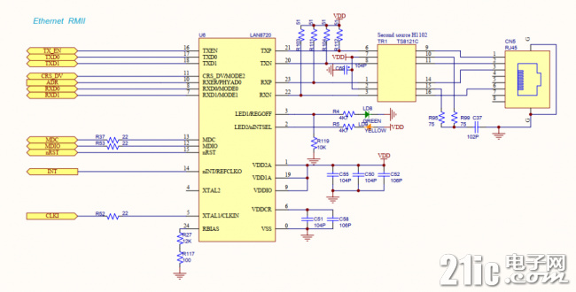

实验使用MB-039开发板,在应用工程中使用LwIP+FreeRTOS,实验展示如何制作一个TCP Server_socket,并收发数据,实验使用到的硬件如下:
 楼主| 两只袜子 发表于 2021-10-19 16:28 | 显示全部楼层
如图是MB-039(完整原理图可以通过MM32官网下载)的Ethermac部分。
各个信号引脚对应如下:
 楼主| 两只袜子 发表于 2021-10-19 16:30 | 显示全部楼层

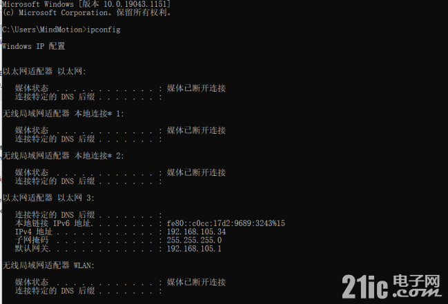

到这里已经完成了Server_socket函数的创建,看一下PC的IP地址,设备需要处于同一网段方便测试。打开命令行窗口输入:ipconfig
 楼主| 两只袜子 发表于 2021-10-19 16:34 | 显示全部楼层
PC的地址为:192.168.105.34,在sys_arch.h文件中对DEST_IP_ADDR0 、DEST_IP_ADDR1、DEST_IP_Addr2、DEST_IP_Addr3进行修改,DEST_PORT 随意修改。#define LOCAL_PORT                 2021

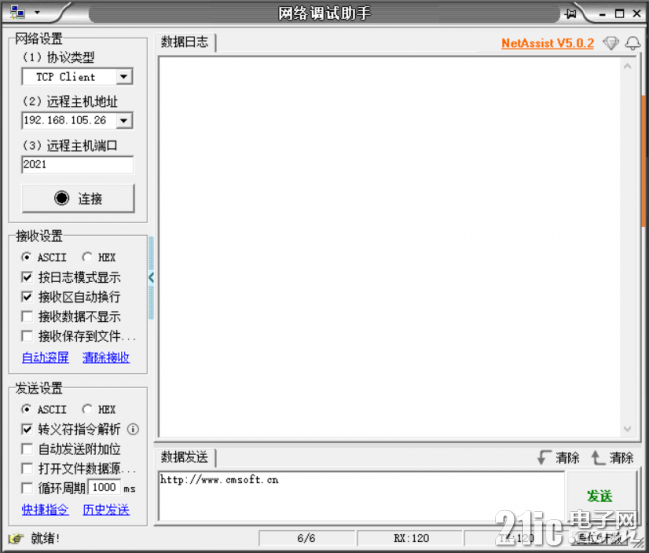

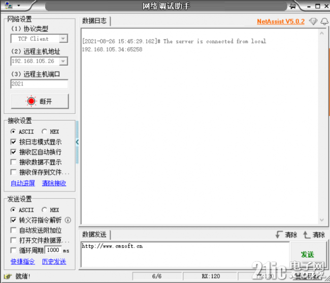

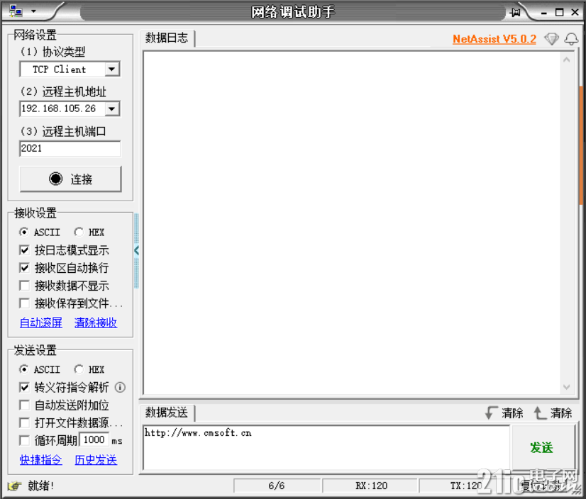

将程序下载入开发板中,使用netassist进行如下设置:
1)协议设置,此时设备为Server,则PC为Client
2)设置远程主机地址(即设备地址)
3)端口号
640?wx_fmt=png.jpg 点击连接,若提示连接失败,则Ping一下开发板地址,可以正常Ping通则检查端口号;如果无法Ping通则需要对工程进行检查。

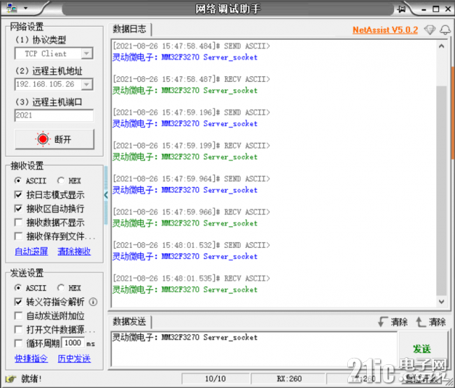

 楼主| 两只袜子 发表于 2021-10-19 16:35 | 显示全部楼层
任意输入字符进行发送。
通过上图可以观察到发送成功,并且设备返回数据与发送数据一致,表明实验成功。
