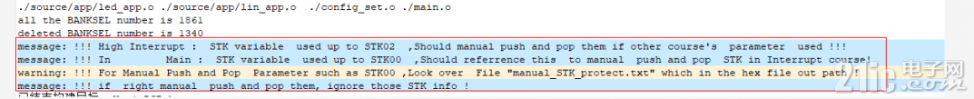

1.如果报错__hmuchar,一般都是由于中断里面检测到了乘法导致的;或者函数嵌套次数太多;我目前的例程里的原因定位是——中断里调用了结构体数组,会调用隐性的乘除法。

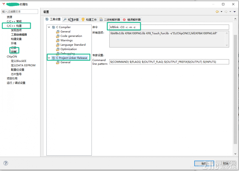

对于KF8,中断与APP中禁止时钟相同的函数,避免函数重入。如果你确保应用没有问题,可以在优化等级后加入-z消除此错误;如下图所示:
 楼主| hehhehee 发表于 2021-10-28 14:39 | 显示全部楼层
这么加了-z后,error会变成警告,代码可以编译通过。

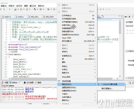

5.关于debug:
首先工程要是debug模式,保证工程可以编译通过后,然后选中某个函数右键
 楼主| hehhehee 发表于 2021-10-28 14:43 | 显示全部楼层
 楼主| hehhehee 发表于 2021-10-28 14:44 | 显示全部楼层
请注意此时产品不能供电,由于会有电源冲突,开启debug编译器时,芯片已经工作;
先不接电源,进入debug之后,再外部供电!!
debug模式下,晶振不能超过16M。

可以根据提示,在Release文件夹下找到manual_STK_protect.txt
将D:\ChipONCC\examples 文件夹下面的两个文件拷到工程下面,根据提示增减数组个数。例如我上面是提醒SK02,那就要定义到3个。
 楼主| hehhehee 发表于 2021-10-28 14:47 | 显示全部楼层
然后将
H_ISR_PUSH_STK();
H_ISR_POP_STK();
加到中断函数的代码开始和结束。
