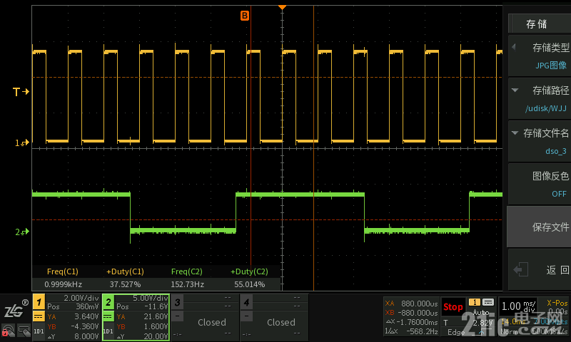

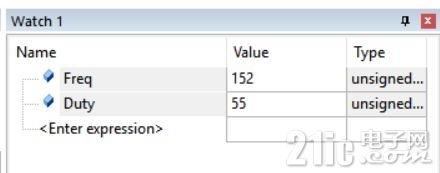

下图为测试结果,其中黄色波形为CH0生成的1KHZ频率的波形,绿色为外部输入信号,频率为152.7KZ,占空比为55%。在debug的watch窗口中可以看到,程序中计算得到的Freq为152,Duty为55,与实际相符。
