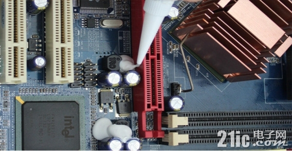

世界上没有万能胶,不同的被粘物,最好选用专用的胶粘剂。小编为大家简单介绍不同种类胶粘剂的应用注意事项。
储存期
1、每种产品均有储存期,根据国际标准及国内标准,储存期指在常温(24℃)情况下。丙烯酸酯胶类为20℃。
2、对丙烯酸酯类产品,如温度越高储存期越短。
3、对水基类产品如温度在零下1℃以下,直接影响产品质量。
粘接强度
1、对被粘物本身的强度低,那么不必选用高强度的产品,否则,将大材小用,增加成本。
2、不能只重视初始强度高,更应考虑耐久性好。
3、高温固化的胶粘剂性能远远高于室温固化,如要求强度高、耐久性好的,要选用高温固化胶粘剂。
胶粘剂应用注意事项
1、被粘物一定要清洗干净,不能有水份(除水下固化胶)。
2、胶粘剂使用时,一定要现配现用,切不可留置时间太长,如属快速固化,一般不宜超过2分钟。
3、如要强度高、固化快,可视其情况加热,涂胶时,不宜太厚,越厚粘接效果越差。
4、粘接物体时,最好施压或用夹具固定。
5、硅胶型为使强度更高,粘接后最好留置24小时。
6、单组份溶剂型或水剂型,使用时一定要搅拌均匀。
7、对溶剂型产品,涂胶后,一定要凉置到不大粘手为宜,再进行粘合。
8、对AB组份的胶粘剂,在配比时,请按说明书的要求配比。使用前一定要充分搅拌均匀。不能留死角,否则不会固化。
选购胶粘剂注意事项
1、应选择有良好质量管理系统的胶粘剂厂家购买,产品质量和售后均有保障。
2、不宜选用外包装粗糙、容器外形歪斜,使用说明等文字印刷模糊的商品。
3、查看胶粘剂外包装上注明的生产日期,过了贮存期的胶粘剂质量可能下降。
4、如果开桶查看,胶粘剂的胶体应均匀、无分层、无沉淀,开启容器时无冲鼻刺激性气味。
5、注意产品用途说明与选用要求是否相符。
