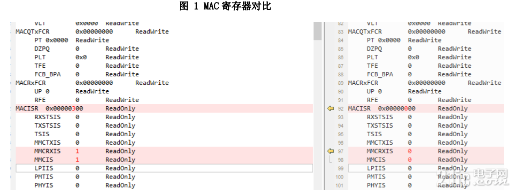

在这种情况下,为了深刻了解该状况的原因,我们建议客户,抓取异常时的寄存器现场,然后和
正常状态时的寄存器进行对比。我们在设备未发生异常前,抓取了以太网的三组寄存器 DMA、
MTL 和 MAC。同时,我们在发生异常后,在同一设备再次进行这三组寄存器的抓取。然后,我
们使用文本比较工具,对两次的寄存器进行比较。我们很快就可以发现, MAC 寄存器存在值得
关注的差异。 MAC 寄存器对比如下:
我们可以看到在系统异常情况下下, MMCRXIS 和 MMCIS 被置位了。

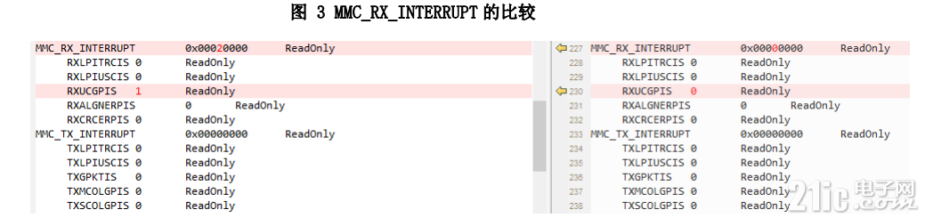

在两次三组寄存器的比较中, 我们看到系统生成了 MMC 接收中断(MMC_RX_INTERRUPT 中

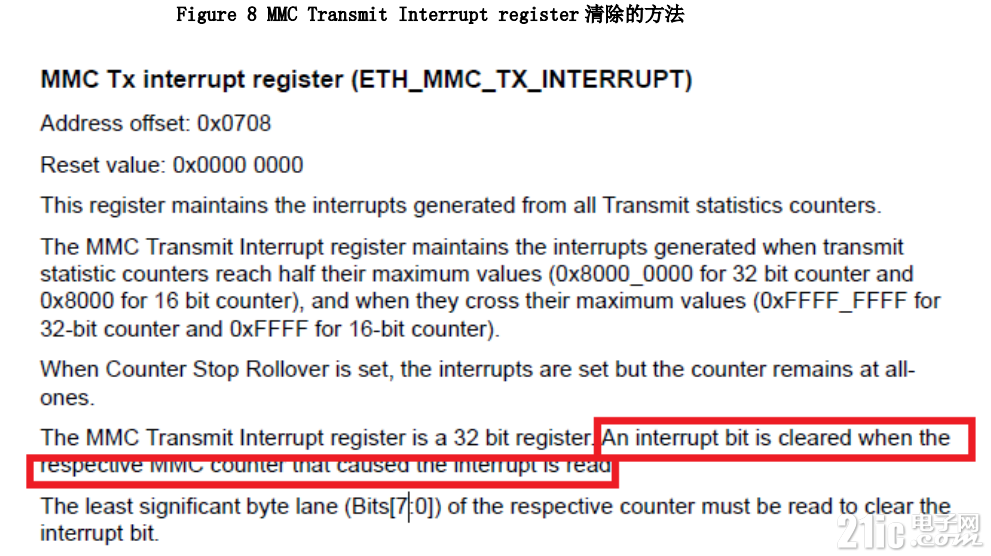

MMC 中断是个有用的功能。如果我们要使用的话, 可以参考 MMC Rx interrupt register
(ETH_MMC_RX_INTERRUPT)MMC Tx interrupt register (ETH_MMC_TX_INTERRUPT)
描述。 我们需要对
MMC 进行一个读的操作。
这也解释了, 客户为什么发现,通过调试器一个一个去读取以太网寄存器,会在某个操作时让异
常状态恢复到正常。
