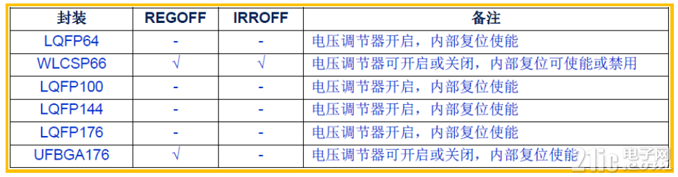

该问题由某客户提出,发生在 STM32F205RGY6 器件上。据其硬件工程师讲述:由于所选型号是 WCLSP66 封装的芯片,
看到芯片上有 REGOFF 和 IRROFF 两个引脚是 LQFP 所没有的,不知道如何使用, 所以需要了解一下
 楼主| 电竞孔乙己 发表于 2021-11-10 19:35 | 显示全部楼层
调研:
查看 STM32F205 的数据手册,我们可以知道,REGOFF 引脚用于控制电压调节器开关,而 IRROFF 则用于控制内部复位电
路开关。REGOFF 和 IRROFF 两个引脚并不是所有的封装都有,具体请参考下图:
也就是说,所有的 LQFP 封装,电压调节器都是开启的,内部复位也是使能的;UFBGA176 封装进一 步可对电压调节器进
行控制,WLCSP64+2 再进一步可对内部复位使能进行控制。

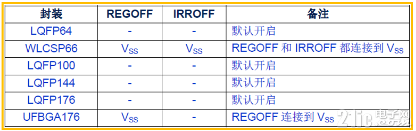

当需要打开电压调节器的时候,连接如下:

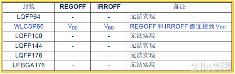

 楼主| 电竞孔乙己 发表于 2021-11-10 19:36 | 显示全部楼层
当需要关闭电压调节器,并且打开内部复位的时候,连接如下:

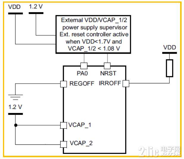

 楼主| 电竞孔乙己 发表于 2021-11-10 19:37 | 显示全部楼层
当需要关闭电压调节器,并且关闭内部复位的时候,连接如下:

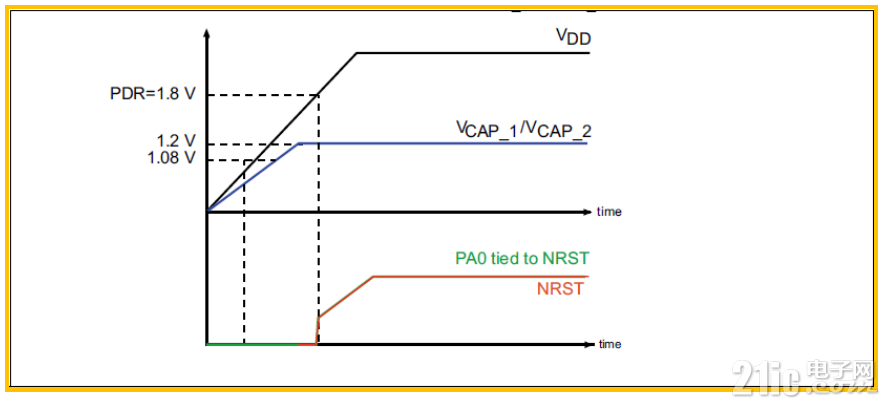

 楼主| 电竞孔乙己 发表于 2021-11-10 19:39 | 显示全部楼层
当关闭电压调节器,并使能内部复位的时候,需要注意:
外部 1.2V 电源连接到 VCAP_1 和 VCAP_2
 VDD/VDDA 电压不能低于 1.8V
 VDD 电压必须一直高于 VCAP_1 和 VCAP_2
 PA0 作为 V12 供电域的复位脚:
o 如果“VCAP_1&VCAP_2 到达 1.08V”的时间比“VDD 到达 1.8V”的时间短,PA0 必须保持 低电平(复位状态)
直到“VCAP_1&VCAP_2 到达 1.08V”且“VDD 到达 1.8V”,可以连接 至 NRST 引脚。
 楼主| 电竞孔乙己 发表于 2021-11-10 19:40 | 显示全部楼层
o 如果“VCAP_1&VCAP_2 到达 1.08V”的时间比“VDD 到达 1.8V”的时间长,PA0 必须外部 拉低,直到
VCAP_1&VCAP_2 到达 1.08V。

如果还需要再进一步降低功耗,可以再把内部复位禁用!此时,内部的 POR/PDR 也都被禁用了。这时,需要使用外部的供
电监视器对外部 1.2V 和外部 VDD 电路供电电压进行监视。PA0 同样被用作 V12 供电域的上电复位引脚。接法如下图:
当关闭电压调节器,并关闭内部复位的时候,需要注意:
 VDD/VDDA 电压不能低于 1.8V(在 0℃~70℃时,可低至 1.7V)  VDD 电压必须一直高于 VCAP_1 和 VCAP_2
 PA0 作为 V12 供电域的复位脚,与之前的要求一致:PA0 必须保持低电平,直到 “VCAP_1&VCAP_2 到达 1.08V”
且“VDD 到达 1.8V”;当 VDD 电压低于 1.8V 时,NRST 必须保持 低电平。(在 0℃~70℃时,为 1.7V)
