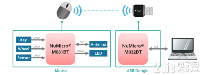

 楼主| micoccd 发表于 2021-11-24 10:07 | 显示全部楼层
系统示意图
