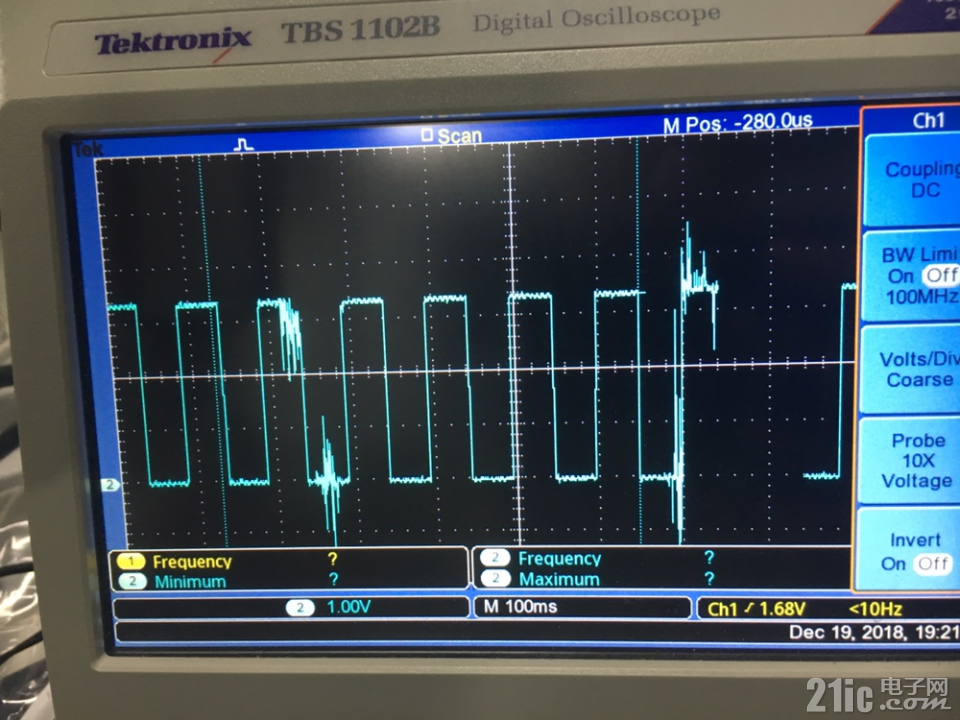

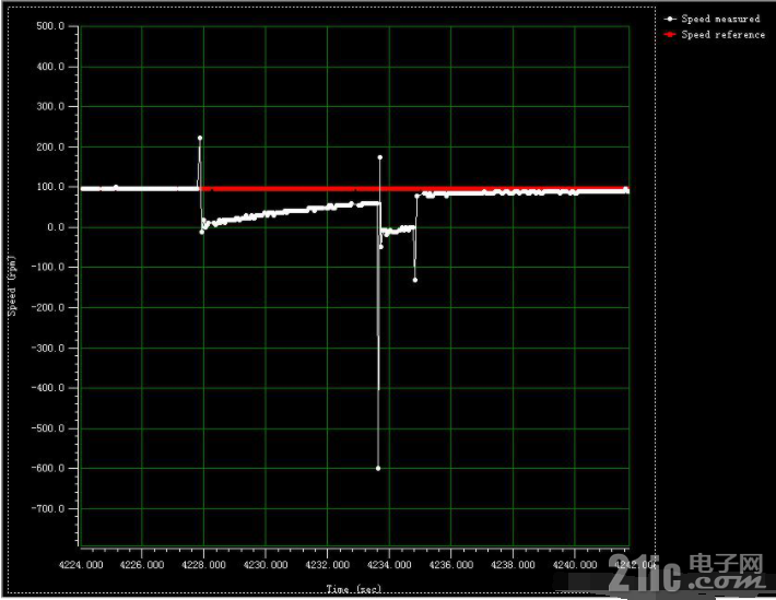

1.使用带霍尔的无刷电机运行ST MotorControl Workbench 5.2.0生成的例程。霍尔状态经常出现0或者7,是因为霍尔信号干扰太大了吗?正常的霍尔状态为1-6,一出现0或7电机就不能转了。Iq的目标值变成6067(为标称最大电流值,这个值是用标称电流3.8A转换的)。Iq的目标值是由于速度PI控制器输出的。当霍尔状态为0或7,程序将pHandle->SensorIsReliable = false; 认为此时速度传感器不可靠,将测到的速度值设成0了。由于0和设定的目标速度相差很大,同时电机不能转速度一直是0,速度PI控制器输出的Iq的目标值立马就超过了标称值6067.
下图为用STMStudio读到的霍尔状态
 楼主| 发给她更好fh 发表于 2021-11-29 10:18 | 显示全部楼层
用示波器测到到霍尔波形
阅读ST电机库中hall_speed_pos_fdbk.c源码中的void * HALL_TIMx_CC_IRQHandler( void * pHandleVoid )函数。
 楼主| 发给她更好fh 发表于 2021-11-29 10:19 | 显示全部楼层

 楼主| 发给她更好fh 发表于 2021-11-29 10:20 | 显示全部楼层
其中pHandle->HallState是通过读取三个霍尔传感器的引脚电平得到的。当出现0或7时,程序设置传感器不可靠pHandle->SensorIsReliable = false;,并将速度设成0,不再进行速度读取。当我把这行注释掉,电机可以运行,不会再停下来。但是会出现异音的情况。我猜是因为霍尔的位置检测有错误时,电角度的位置和方向信息都不会更新,而这些信息在后面的FOC控制中会用到,所以导致转子转动不连贯,出现了震动。

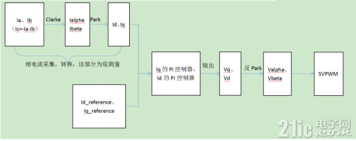

2.B-Emf constant这三个参数只有在使用观测器时才会用到。RS、LS在计算电流环KP KI时用到了。

 楼主| 发给她更好fh 发表于 2021-11-29 10:27 | 显示全部楼层

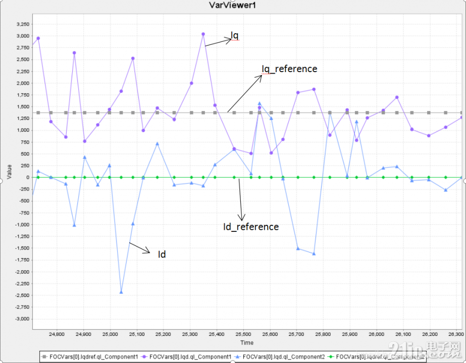

 楼主| 发给她更好fh 发表于 2021-11-29 10:31 | 显示全部楼层
 楼主| 发给她更好fh 发表于 2021-11-29 10:33 | 显示全部楼层
这个过程中测量得到的Iq和Id一直在参考线上波动。如下图:
 楼主| 发给她更好fh 发表于 2021-11-29 10:34 | 显示全部楼层
6.只使用编码盘作为速度反馈时,电机在低速时不能正常运行,有时会反转成最大速度。另外电机在100rpm这个转速运行时,会突然变速,有时会导致under voltage报警。
