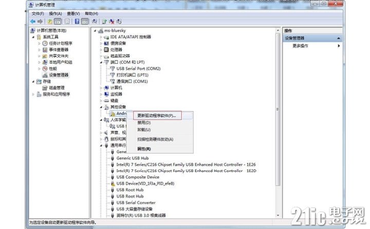

Usb Otg连接线连接到A40i的otg口;

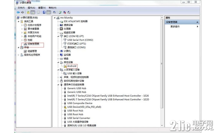

在windows 7的计算机管理,设备管理器中,安装adb驱动;

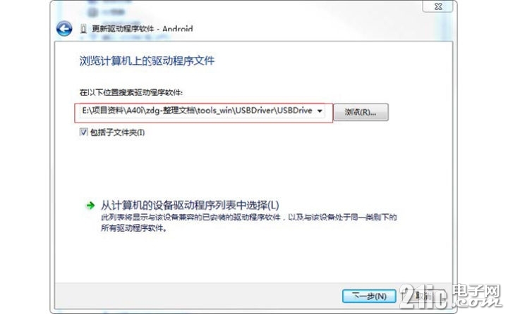

注意:驱动只是支持win7,win8,win xp;
驱动路径tools_win\USBDriver\USBDriver\USBDriver_win7
浏览驱动
下一步安装

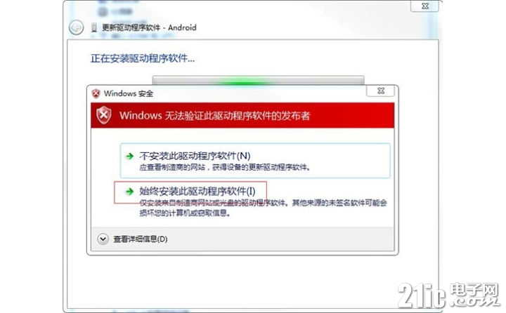

点击 始终安装此驱动程序软件

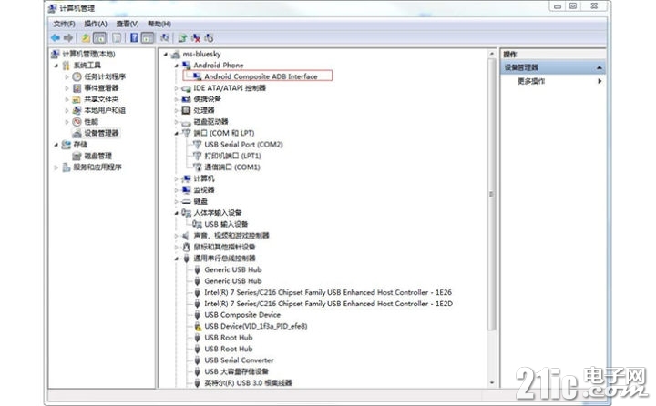

最终安装成功。如上图。

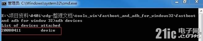

Windows命令行操作:
>adb kill-server
>adb start-server
>adb devices
List of devices attached
20080411 device
如下图:
注意:当上述设备列表没有的时候需要参考 “ 2.3章节处理”

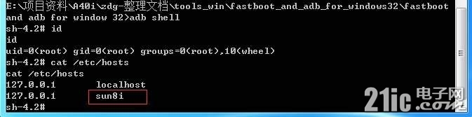

设备识**:
adb登录开发板shell
adb shell

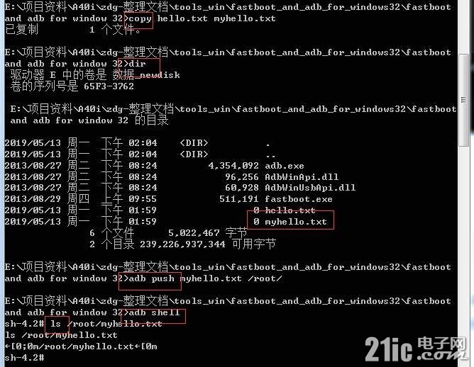

使用adb pull下载文件
Windows执行
adb pull /root/hello.txt
使用过程如下图:
使用adb push 上传文件:

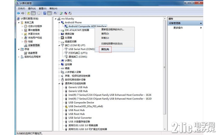

鼠标右键点击
鼠标左键选择点击属性
选择硬件Id属性

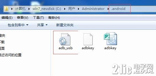

在win7 下
进入C:\Users\Administrator\.android 文件夹下;
建立新文件
adb_usb.ini
填写
0x1f3a
如下图:
