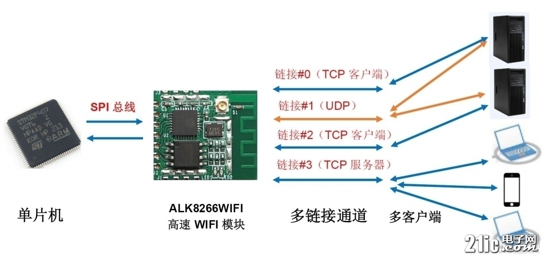

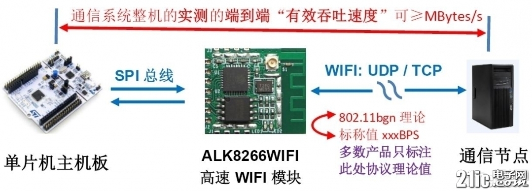

ALK8266高速WIFI模组 SPI接口 带WEB网页 高速采集音视频传输产品化验证(在某宝搜索 “SPI 高速 多链接”  里面有更进一步的详细介绍,比较技术化)
1. 有效通信速度快,效率高,通信实时性好
   1.1 “实测的”“有效”吞吐速度高,超过M字节每秒(MBytes/s),所以可用来传输音视频或大量数据
   1.2 准实时性收发,连续发包之间的间隔可在ms级或us级,可适应一些对传输性实时性有要求的场合。

3. 功能全面,使用灵活,使用场合适应面广
   3.1 灵活实用的无线通信
       3.1.1 模块支持 工作站STA, 热点AP 以及 STA+AP 混合模式,无论是否存在第三方热点,都可实现通信
       3.1.2 支持UDP,TCP客户端,TCP服务器,灵活方便
       3.1.3 UDP通信支持广播、组播以及单播,灵活高效
       3.1.4 支持多链接,每个链接独立随意配置,实用的多通道高速通信
       3.1.5 支持多客户端,模组作为TCP服务器可以同时和多个客户端通信
       3.1.6 支持大块数据阵发发送,适合一些文件等大块数据传输需求的场合
       3.1.7 支持SSL通信,适合对数据通信安全有要求的场合,包括不限于HTTPS/MQTT等场合
