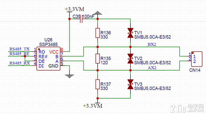

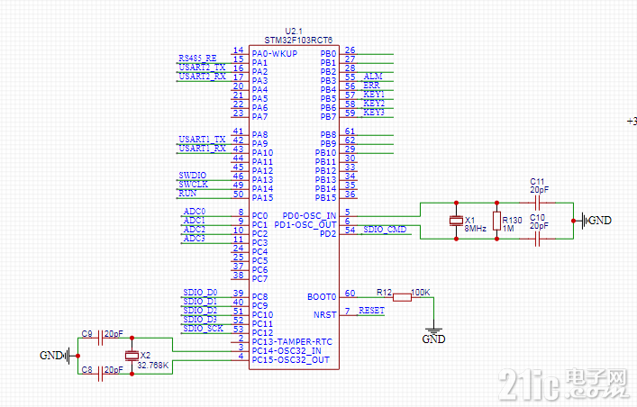

1.想做一个数据采集系统,然后将数据存储起来,方便查看选择了STM32+MCGS触摸屏。
2.原理图绘制,选择立创的绘图软件,简单方面。用到了ADC采集模块与RS485通讯。

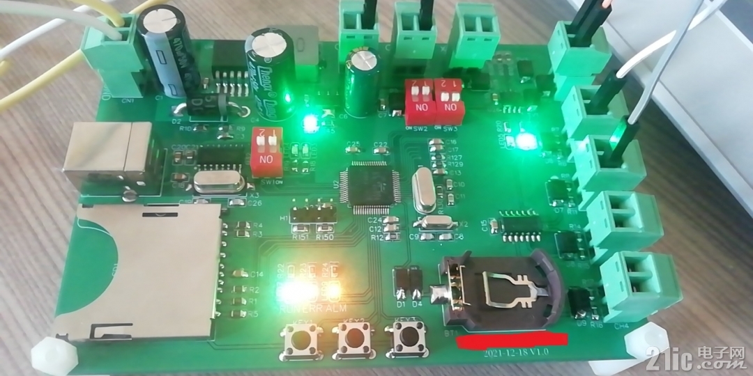

3.PCB的绘制同样采用了立创绘图软件,感觉和AD差不多,但是功能少很多,不过简单的电路板绘制也比较方便,不用单独绘制PCB的封装了,另一个重要原因,总有xiaohanjian给发律师函,公司也不舍得花钱!另外吐槽下中国的互联网公司,就不能搞点牛X的软件吗!!!道阻且长!!
4.样板回来了,开始焊接工作。小公司啥都是自己搞啊!吐槽下老版,不多找点人。
板子焊接完成了,不是很好看,水平有限,焊接瑕疵,上电试验,效果还行,没有电容爆炸 冒烟。
5.写程序了,先写STM32的程序,写控制下IO口 指示灯都没问题,按键也没问题,挺好!

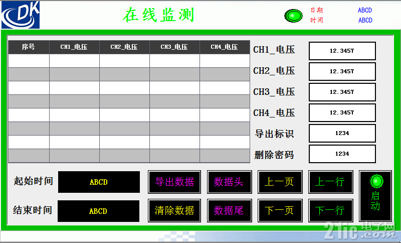

8.MCGS触摸屏 先来个牛X界面 **长城永不到!!!!千里黄河水涛涛
9.装完了,该干正事了 ,编写正式测试界面
10.界面完事了 该配置变量和通道了
11.最后就是触摸屏脚本程序编写了。
