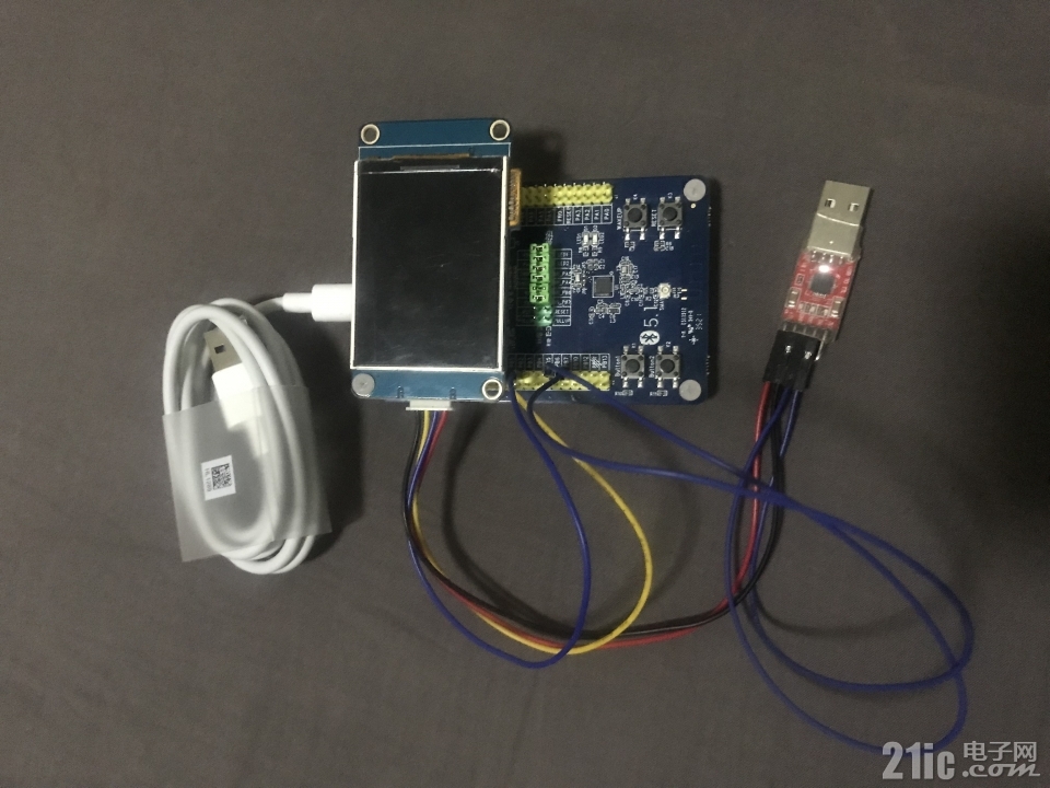

一、初识开发板,准备好硬件
       拿到开发板,看上去非常完整的开发板,有接口有按钮,首先印象就非常不错:
1.有USB口,貌似可以供电,配套的线不兼容,我要准备USB线即可;
2.再准备一个本地显示屏,也是串口屏;
3.再准备一个串口转接头,连接电脑的;

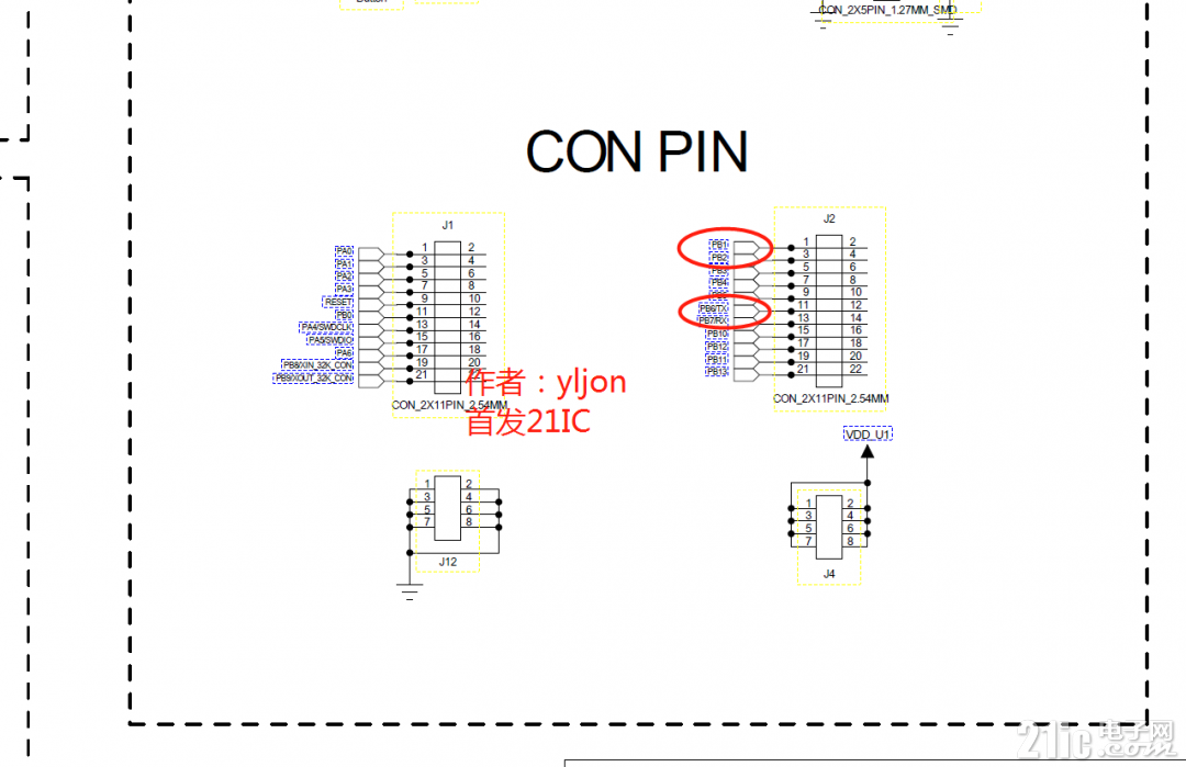

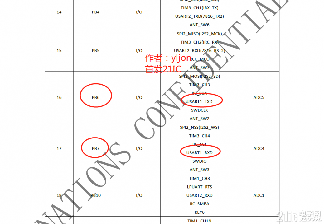

二、搞点资料看看,电路图要搞到
        论坛和群里都可以找到很多资料,查阅数据手册和电路图,这么安排:
LPUART作为本地屏使用(PB1,PB2)
USART1作为连接电脑串口(PB6,PB7)

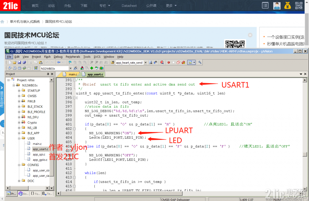

四、参考例程,搞定代码
        在蓝牙例程目录下\N32WB03x_SDK V1.0.0\projects\n32wb03x_EVAL\ble\rtdss就是数传例程,就在此基础上开动,
不得不表扬一下国民技术,他们的例程下都有一个很方便且中文的说明,点赞!!!
找到UASRT1发送位置,在此位置搞点小动作:
1.判断蓝牙接收的是不是“ON”、“OFF”特定字符;
2.根据字符点亮一下LED;
3.同是将“ON”、“OFF”发送到LPUART和USART;
搞定代码,就可以下载到开发板上了。有部分朋友说,不能识别DAP Debugger,我也有遇到这个情况:是因为开始找到的type-c线材不行,重新更换一个type-C线材即可。

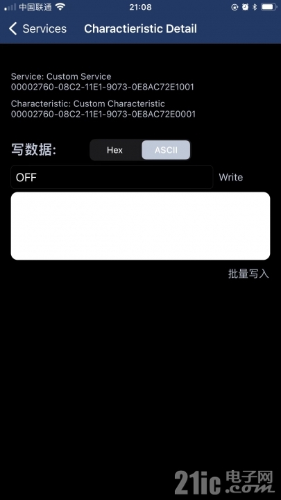

手机蓝牙使用的是“蓝牙调试助手”,开始实验:
手机蓝牙调试助手发送:ON

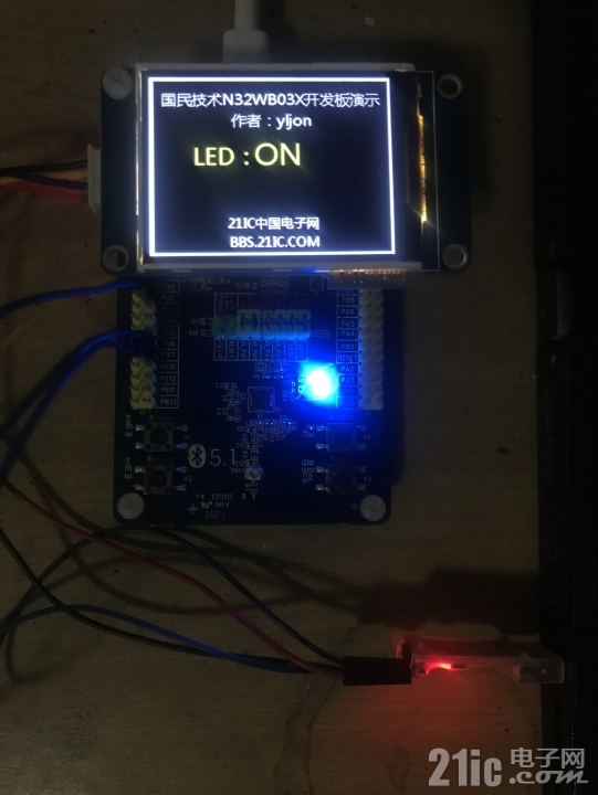

开发板接收到ON,且LED1亮;本地屏接收到:ON

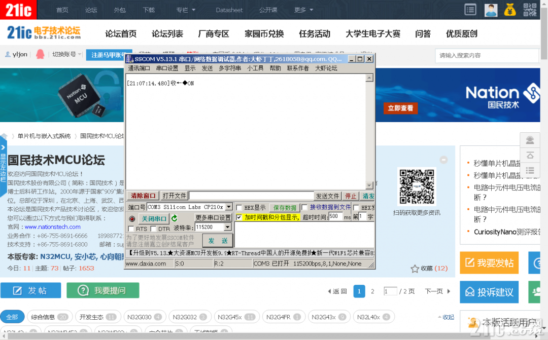

电脑上位机串口精灵接收到:ON
手机蓝牙调试助手发送:OFF
开发板接收到OFF,且LED1灭(还有1个LED是蓝牙连接指示的);本地屏接收到:OFF
电脑上位机串口精灵接收到:OFF
