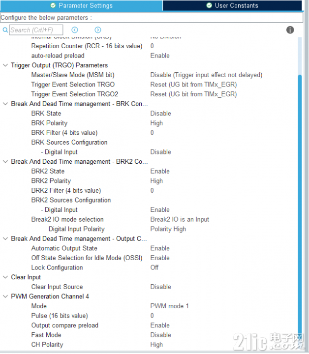

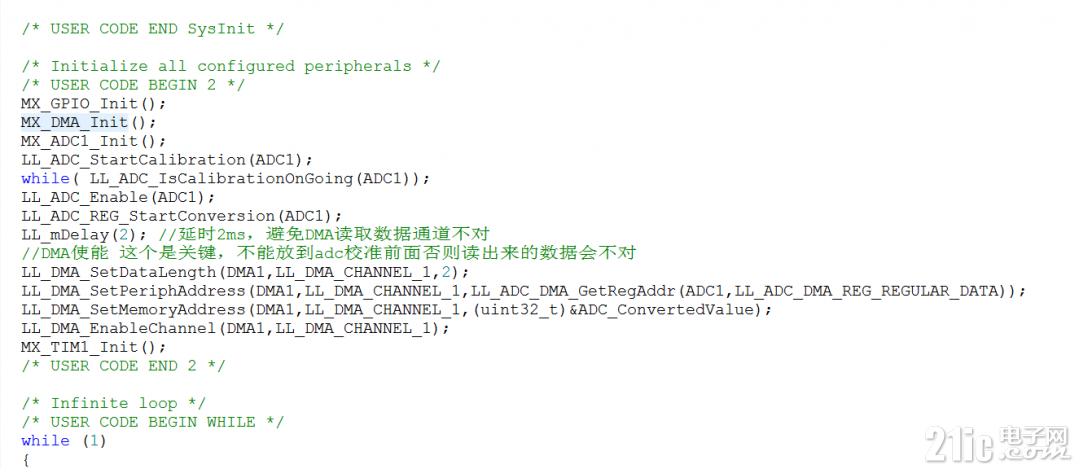

想实现定时器1在PWM模式下,在上升沿触发ADC,然后通过DMA搬运,我把ADC连续转换模式打开,然后都是正常。如果使用定时器触发应该不能使用连续模式,我把连续模式关闭后,ADC仿真只有一次转换,然后就不能转换了,大家帮忙看下怎么回事,LL库刚使用,还有很多不懂,感谢大家了。
