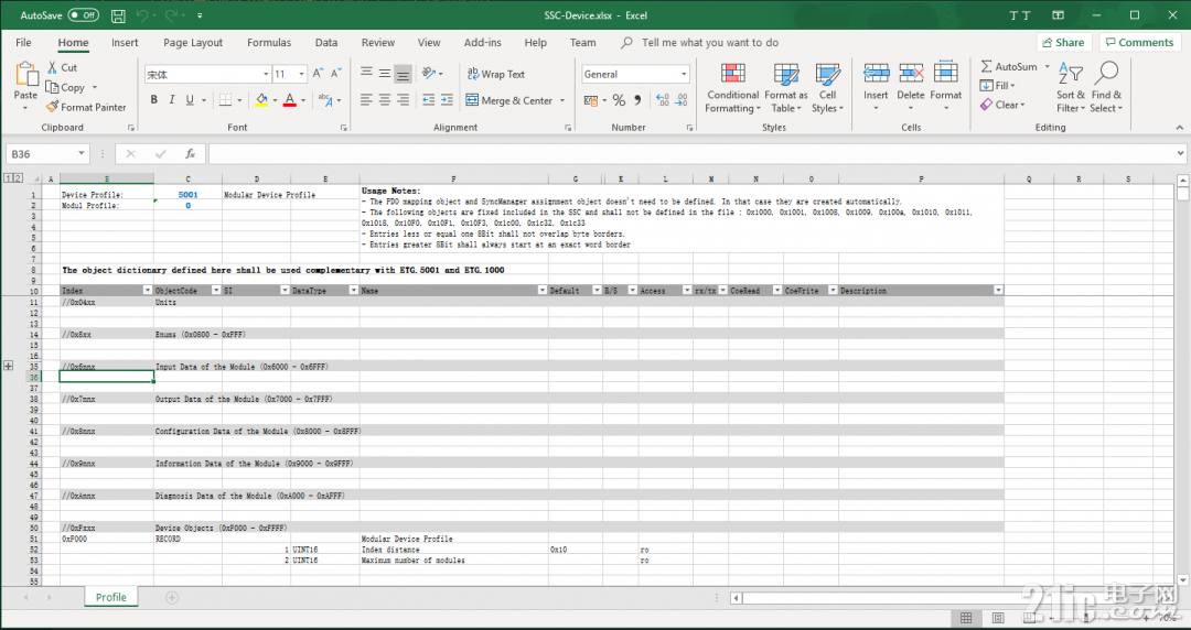

依次点击Tool->Application->Create New,提示需要先保存一下,随便找个路径保存一下本项目。保存成功后,会立刻弹出一个Excel文件(需要预先安装Excel)。

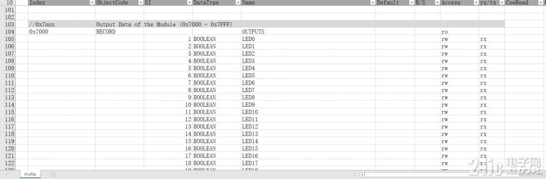

这是一份模板Excel,用来设置EtherCAT的通信数据,我们将使用此Excel进行传输IO的点位设置。根据之前的计划,输入有64个BIT,输出有64个BIT,因此对该Excel的//0x6nnx和//0x7nnx条目进行配置,配置方法如下:

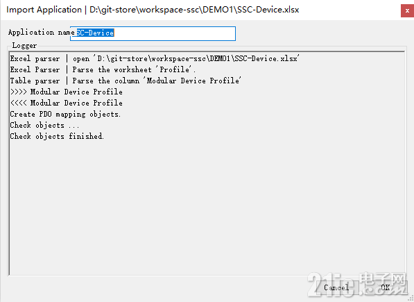

片的配置,熟练使用Excel的批量拖拽方法,可以快速地填入。不要忘了修改最后一个Maximum number of modules条目,改成3即可。 都修改好以后,保存Excel,SSC会自动打开导入该Excel的对话框,点击OK进行导入。

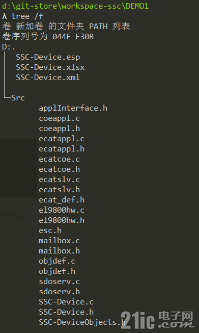

导入完成后界面并不会有太大变化,此时需要点击Project->Create new Slave Files进行协议栈文件的创建。
 楼主| 慢醇 发表于 2021-12-29 23:33 | 显示全部楼层
 楼主| 慢醇 发表于 2021-12-29 23:36 | 显示全部楼层
 楼主| 慢醇 发表于 2021-12-29 23:41 | 显示全部楼层
建完成后整个工程项目如上图所示。至此,使用SSC的工作就都完成了。下面的工作是对其生成的XML文件进行微调,并对协议栈文件进行移植。
