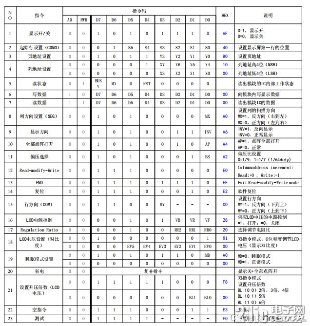

8、指令说明
watermark,type_d3F5LXplbmhlaQ,shadow_50,text_Q1NETiBAZnJlZW1vdGU=,size_20,color_FFFFFF,t_70,g_se,x_16.jpg

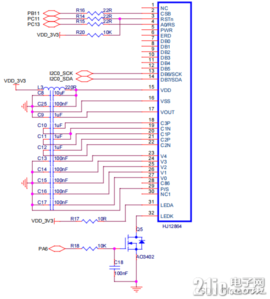

9、原理设计
watermark,type_d3F5LXplbmhlaQ,shadow_50,text_Q1NETiBAZnJlZW1vdGU=,size_18,color_FFFFFF,t_70,g_se,x_16.jpg

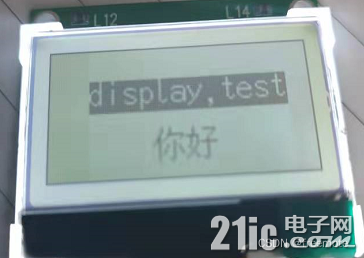

11、显示测试
watermark,type_d3F5LXplbmhlaQ,shadow_50,text_Q1NETiBAZnJlZW1vdGU=,size_12,color_FFFFFF,t_70,g_se,x_16.jpg
图中显示了中文、英文、边框,还实现了反显。
