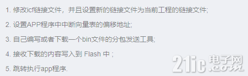

STM32 IAP升级设计流程如下:

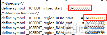

1.修改链接文件
由于BootLoader和APP程序需要烧录到不同的地址所以这里我们需要通过链接文件来对其的烧写地址进行修改。
 楼主| 过期的塔头 发表于 2021-12-30 21:54 | 显示全部楼层
a. 首先打开工程对应的*.icf链接文件:
 楼主| 过期的塔头 发表于 2021-12-30 21:59 | 显示全部楼层
b. 这里我们以Flash中的程序为例,所以选择第一个icf文件,右键编辑:
 楼主| 过期的塔头 发表于 2021-12-30 22:00 | 显示全部楼层
c.在Memory Regions栏可以看到该款芯片的ROM地址范围为0x0800 0000 - 0x0803 FFFF (256K),即Flash大小为256K。
 楼主| 过期的塔头 发表于 2021-12-30 22:01 | 显示全部楼层
d.对于BootLoader程序可以根据自己的需求自己设置大小,例如这里我们设置为32K。
 楼主| 过期的塔头 发表于 2021-12-30 22:02 | 显示全部楼层
e.APP程序直接使用剩下的空间即可(共224K)。
 楼主| 过期的塔头 发表于 2021-12-30 22:03 | 显示全部楼层
e.最后APP的链接文件中还需要重新设置中断向量表的起始地址。
 楼主| 过期的塔头 发表于 2021-12-30 22:04 | 显示全部楼层
