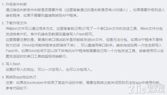

 楼主| 过期的塔头 发表于 2021-12-30 22:11 | 显示全部楼层
3. 编写Bootloader升级程序
 楼主| 过期的塔头 发表于 2021-12-30 22:17 | 显示全部楼层
  1. typedef void (*PFN_Reset)(void);        //定义函数指针类型
  2. void vIapLoadApp(uint32_t xAppAddr)
  3. {
  4.         uint32_t nMSP, xJumpAddr;                /*栈顶指针*/
  5.         PFN_Reset vResetHandler = NULL;     /*复位中断函数指针*/
  6.
  7.           /*app起始位置4个字节储存的是栈顶指针*/
  8.         nMSP = *((__IO uint32_t*)(xAppAddr));
  9.           /*取出复位中断函数的地址*/
  10.           xJumpAddr = *((__IO uint32_t*)(xAppAddr+4));
  11.           /*复位中断函数指针赋值*/
  12.         vResetHandler = (PFN_Reset)(xJumpAddr);
  13.           /*检测栈顶指针是否合法*/
  14.         if((nMSP&0x2FFE0000) == 0x20000000)
  15.         {
  16.             /*初始化APP堆栈指针(用户代码区的第一个字用于存放栈顶地址)*/
  17.                 __set_MSP(nMSP);
  18.             /*跳转到APP(从APP复位中断向量处取指令执行)*/
  19.                 vResetHandler();
  20.         }
  21. }
