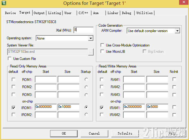

2.在Target选项卡中,将晶振改成板子上的晶振大小,我的是8MHZ,因此改8。如下图所示

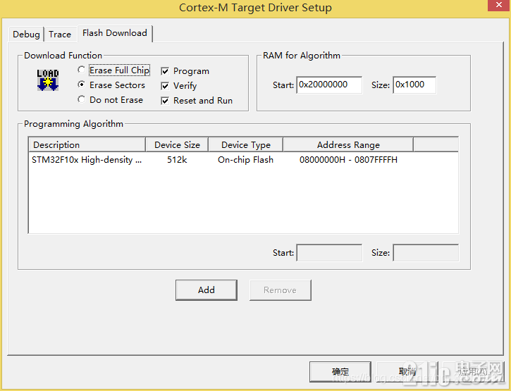

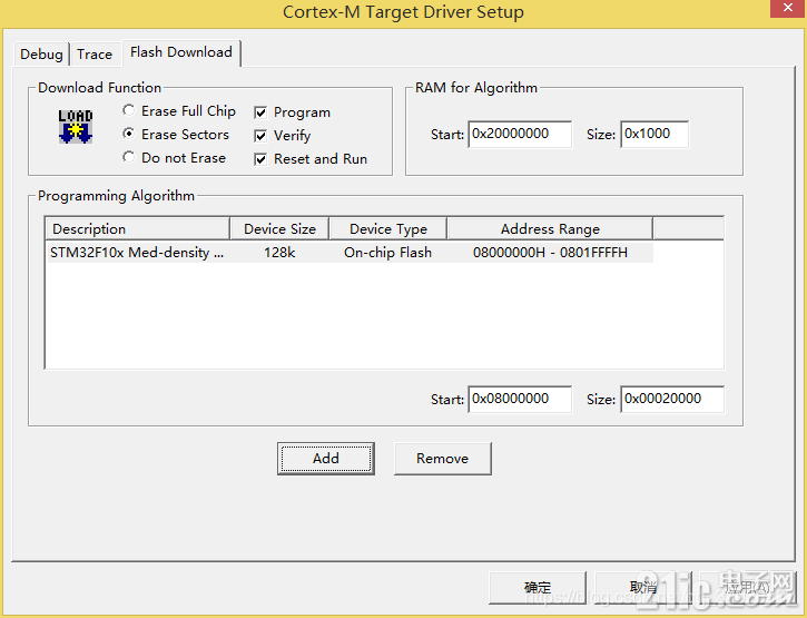

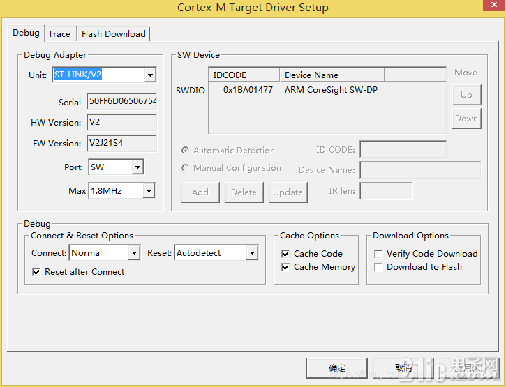

4.在Debug 选项中,修改对应的下载器的设置,我这里用的是STLINK,这里下载器根据自己的来就好。选择之后,点击settings, 当然选择SW模式进行调试,之后在settings的Flash Download选项卡内,可以看到当前的programming algorithm为High-denity的高密度的内存(也就是闪存),但是我们的c8t6是middle中密度的内存,因此我们将已有的remove移除,之后add添加一个新的正确的内存即可。这个时候有可能会遇到一个很尴尬的问题,就是没有我们要找的算法,此时我们就需要去官网下载一个文件即可。http://www2.keil.com/mdk5/legacy
 楼主| 无法去污粉 发表于 2021-12-30 23:08 | 显示全部楼层
下载安装之后即可发现多了好多,选择即可。选择好的如下图所示:

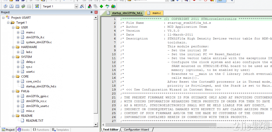

5.之后需要将启动文件由startup_stm32f10x_md.s修改为startup_stm32f10x_hd.s即可。先将startup_stm32f10x_md.s右键移除,之后双击CORE添加startup_stm32f10x_hd.s即可。修改完成的图如下:
