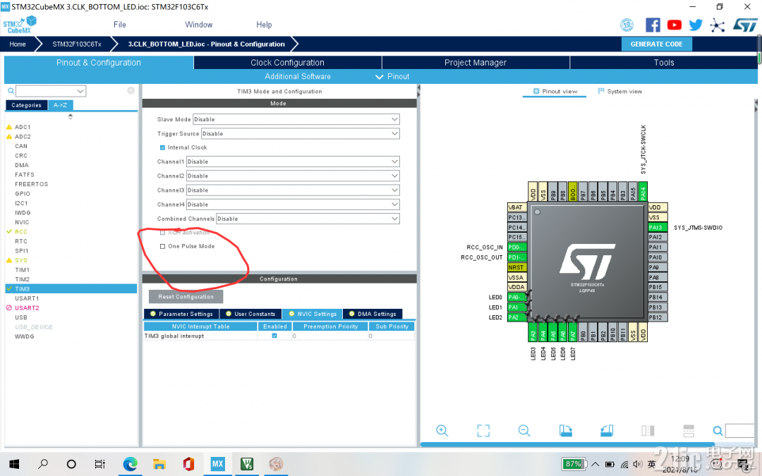

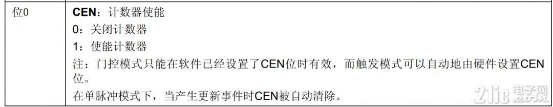

 楼主| 无法去污粉 发表于 2021-12-30 23:28 | 显示全部楼层
按照教程步骤下载调试后,发现只进入定时器中断2次后便不再进入,探索其原因。
找了很久后,发现需要对定时器TIM3放在while里重复使能,才能使灯正常亮灭,不知为何。
原因为TIM3中CR1寄存器里CEN位自动复位。
 楼主| 无法去污粉 发表于 2021-12-30 23:29 | 显示全部楼层
day4:1.CEN自动复位是因为错误配置为单脉冲模式,修改后恢复正常。
