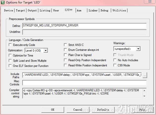

三、更换全局宏定义
在这里改成STM32F10X_MD,USE_STDPERIPH_DRIVER
 楼主| grfqq325 发表于 2021-12-31 16:32 | 显示全部楼层
      我们知道我们在写程序时候一定会在main.c中包含一个叫做#include "stm32f10x.h"的东西,如果用的是原子的战舰的话,是在#include "sys.h"的里面有这个,总之就是必须包含这个,类似于使用51单片机时候的#include "reg52.h"一样
