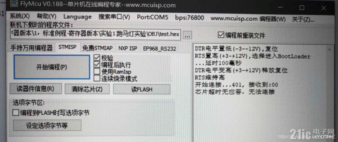

1、stm32使用过程中出现芯片超时无应答,无法连接的情况
 楼主| 初级工程渣 发表于 2021-12-31 16:59 | 显示全部楼层

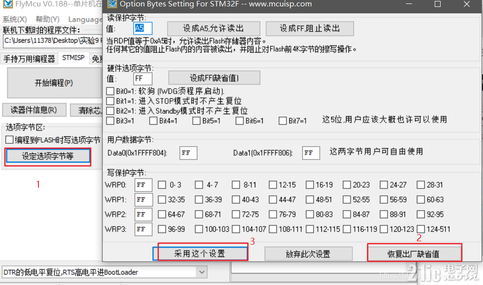

(1)跳线帽是否连接正常
(2)flymcu是否设置正确
(3)如果上述都正常,利用flymcu的设定选项字节,选中芯片类型,进行恢复出厂设置
(4)还不行的话,通过其他下载方式jlink等下载
