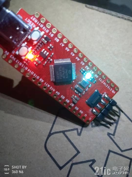

    有幸抽奖中了开发板盲盒,打开发现是Longan Nano 开发板基于GD32VF103的。
    正面有按键、soc、液晶屏接口、usb-c接口,背面有一tf卡插槽。

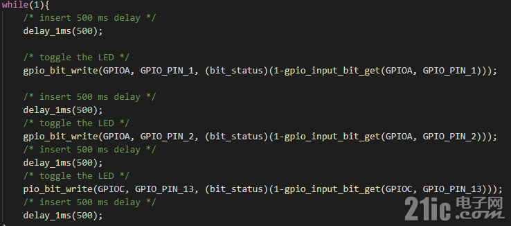

先初始化GPIO口:
然后做循环gpio,就可以跑起来了:
3个gpio口接一个LED,跑起来还很好看五颜六色的。
用C开发,与stm32感觉区别不大。
