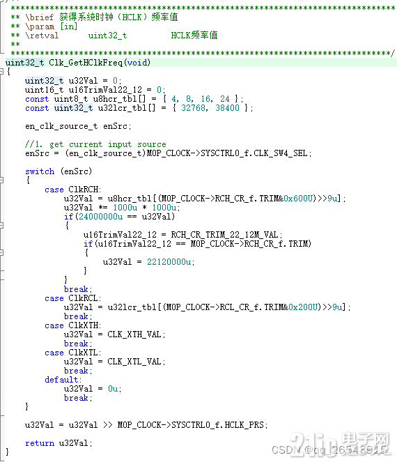

进入主题,这个说是串口BUG,实际是系统时钟问题。本人使用外部8M晶振,按照官方例程,将串口配置完成后,测试。设置波特率为9600,实际使用波特率只有2400。使用仿真查看系统时钟频率,这点华大的库提供了一个比较便利的函数 Clk_GetHClkFreq()

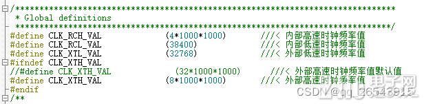

仿真发现,程序运行到u32Val = CLK_XTH_VAL;时,Val值为32000000,GO TO一下
 楼主| 狗啃模拟 发表于 2022-1-26 23:13 | 显示全部楼层
发现外部高速时钟频率默认值是32000000。我的天呐,以后换个外部高速晶振都得来改下这个值。。。惊掉下巴!!!
@eelux :说的很有道理  发表于 2022-1-27 16:32
你有没有更好的方法可以让软件自动知道外部晶体的值?  发表于 2022-1-27 09:58

因为STK板用的是32M的外部晶振。
楼主有没有更好的办法让程序知道外部晶振的频率???
wubangmi 发表于 2022-1-27 16:34 | 显示全部楼层
这本不叫坑,只是需要手工改宏定义而已,从另一方面来说,楼主没有很好的熟悉华大的例程而已
