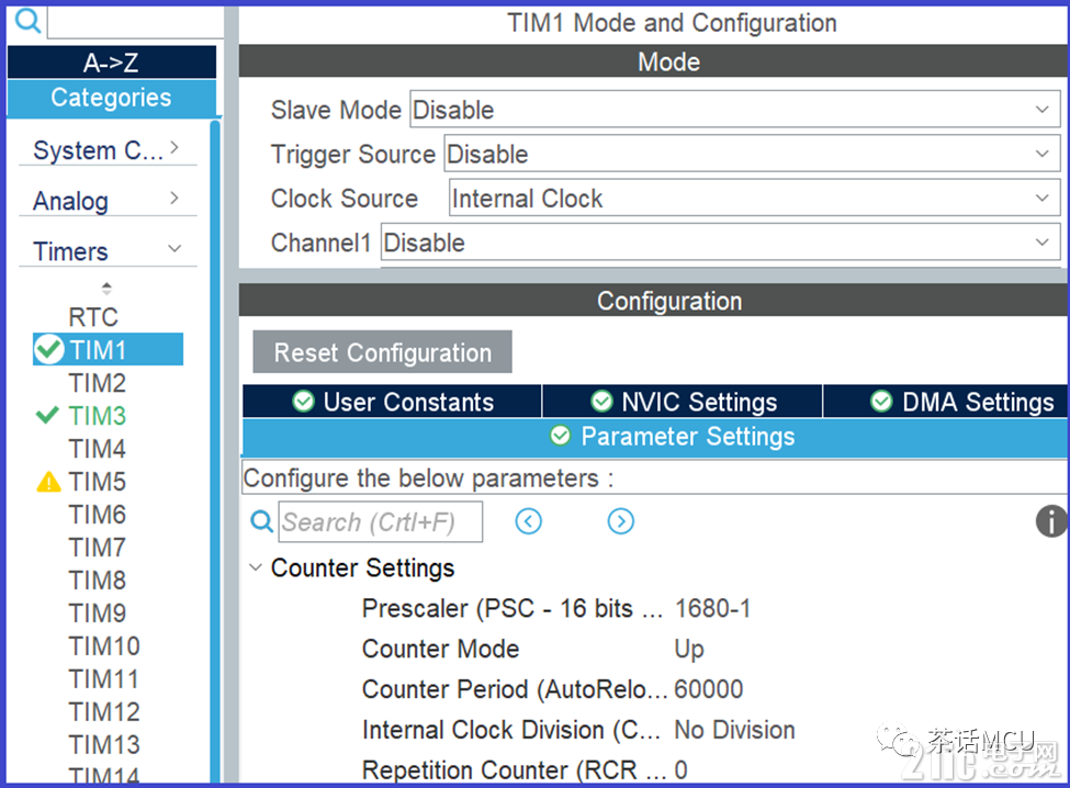

关于定时器的配置,没有太多要介绍的,根据具有应用设置好时间参数即可。这里用到TIM1和TIM3.

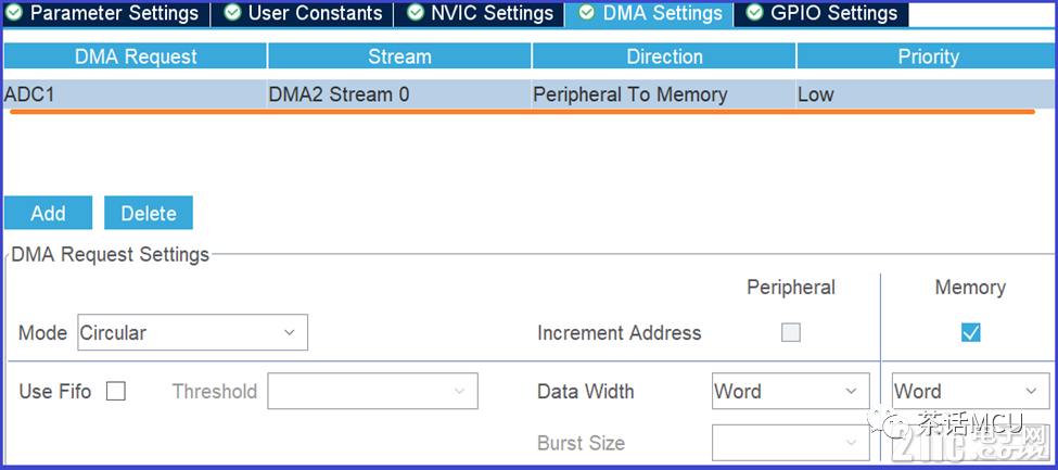

上面4个通道的转换结果通过DMA搬至相应内存,相关DMA配置如下:【注:我这里配置为DMA循环模式,不是必须的,可以根据具体应用调整为Normal模式。】

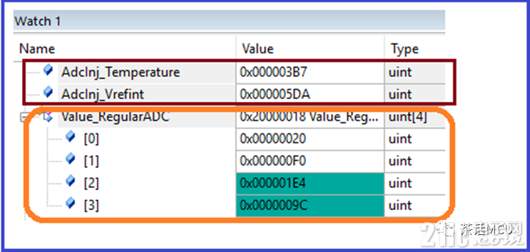

ADC规则通道每被TIM3触发一次则做一轮AD转换,转换结果通过DMA传输到内存;注入通道在TIM1的触发下实施转换,通过中断提取结果。
OK,该示例就介绍到这里,抛砖引玉,以供STM32开发者参考。
