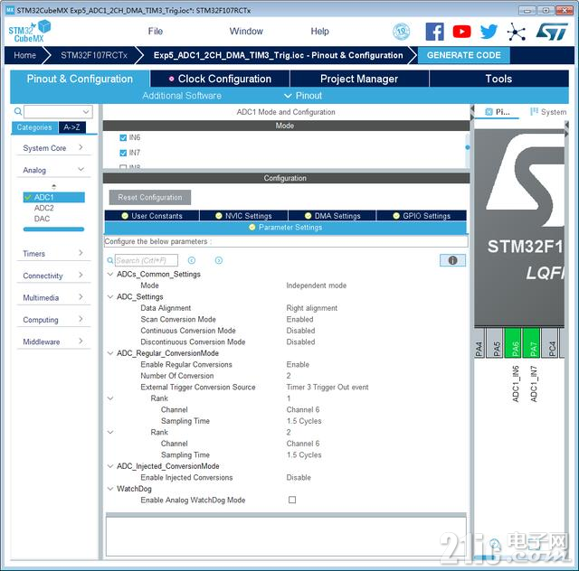

(1)配置ADC1的通道和参数
 楼主| 尽快回复过 发表于 2022-1-28 23:52 | 显示全部楼层
配置ADC通道参数

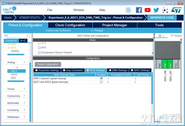

(3)配置ADC1的NVIC:不做任何选择,按默认即可,如下图所示。DMA1中断已经默认强制选择了。我们在这里是采用TIM3的定时溢出事件触发ADC转换的,在DMA中断服务程序中读取数据,所以不需要使能ADC的中断。
 楼主| 尽快回复过 发表于 2022-1-29 11:24 | 显示全部楼层
 楼主| 尽快回复过 发表于 2022-1-29 11:29 | 显示全部楼层
配置ADC的NVIC

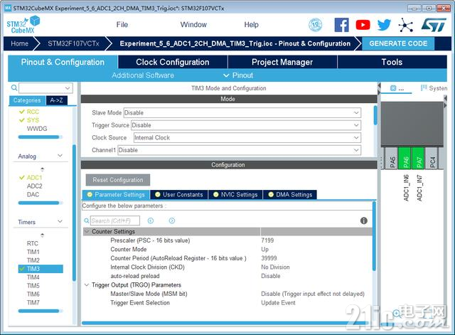

(5)配置TIM3。配置结果如下图所示。
 楼主| 尽快回复过 发表于 2022-1-29 11:30 | 显示全部楼层
 楼主| 尽快回复过 发表于 2022-1-29 11:31 | 显示全部楼层
配置TIM3
用其更新事件作为TRGO触发ADC。用鼠标点"Pinout & Configuration"点"Timers"点"TIM3""Mode"选项卡中,"Clock Source"选"Internal Clock""TIM3 Mode and Configuration"的"Configuration"菜单栏中,点"Parameter Settings""Trigger Output(TRGO)Parameters"下拉选项中,"Trigger Event Selection"选择"Update Event"。这样就为ADC的启动提供触发信号。72MHz的时钟信号经过(7199+1)和(39999+1)分频后,频率为0.25Hz,其周期为4秒,也就是说每4秒触发一次ADC转换。

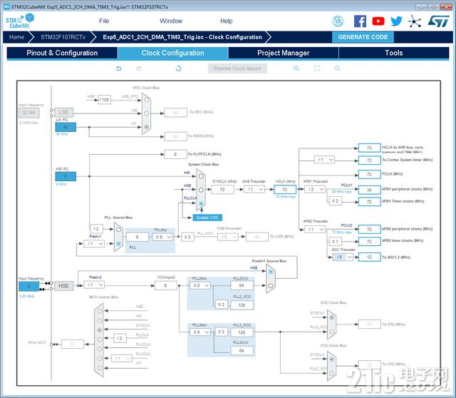

(7) ADC的时钟为12MHz
 楼主| 尽快回复过 发表于 2022-1-29 11:34 | 显示全部楼层
配置ADC的时钟
