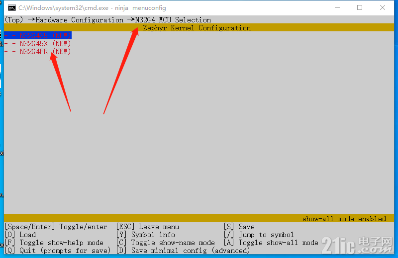

这个目录内容正确的话,会在配置期间看到以下两个的效果。
一是在
Soc/CPU/Configuration Selection 目录下可以看到 N32G4 Series MCU
二是在 Hardware Configuration → N32G4 MCU Selection 目录下可以看到类似内容:
需要注意的是:这些选项默认是隐藏的,要按键盘 "A" 才会显示。

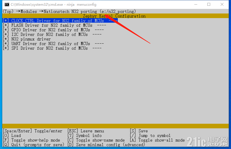

drivers\clock_control\Kconfig 是KConfig 配置文件。
  1. menuconfig CLOCK_CTRL_N32
  2.         bool "CLOCK_CTRL Driver for N32 family of MCUs"
  3.         depends on SOC_FAMILY_N32
  4.         select USE_NS_STD_LIB_RCC
  5.         help
  6.           Enable CLOCK_CTRL driver for N32 MCUs
这个会增加一个配置目录,让用户选择是否启用该配置。实际的效果是在配置界面中 Modules → Nationstech N32 Porting 目录下,看到如下,空格键切换是否启用:
其他的驱动适配,结构基本相当,不再赘述。具体可参见代码仓库:https://gitee.com/quincyzh/zephyr-rtos-for-n32-mcu 。需要注意的点是,每种驱动的 api 结构定义是不一样的,可参考 Zephyr 的 driver 文件在的各种平台的实现。
