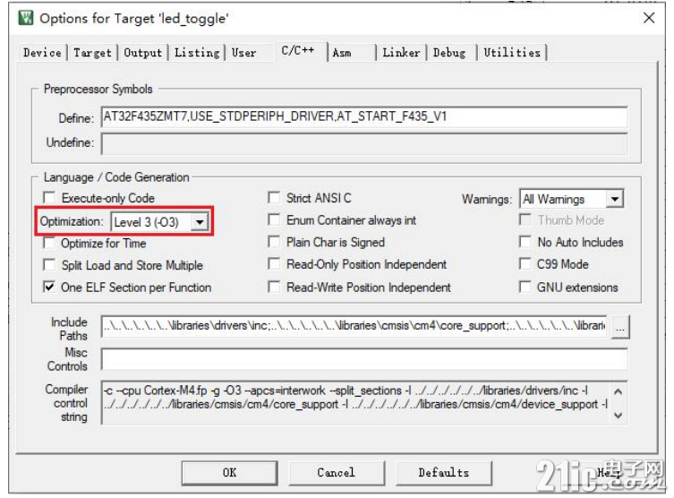

解决方法 1,将 Keil 编译器的优化等级调整到-O3 后,所有 IO 口都能正常快速翻转
解决方法 2,而 Keil 在使用了-O3 代码优化等级后,调试信号会比较少,导致调试程序时会不太方便,也可用“#pragma”编译指令去指定部分代码用-O3 的代码优化等级。此方法不会影响其他代码的调试。举例:如我们将 IO 翻转封装成一个函数,再将此函数指定为-O3 的优化等级编译。

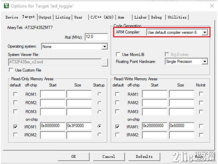

解决方法 3,在 Keil 中选用 AC6的编译器进行编译。
