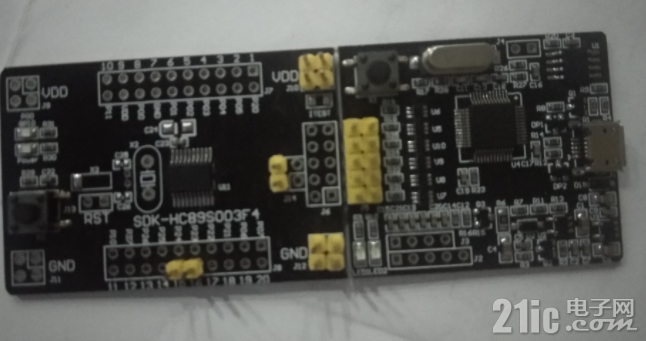

听说芯圣淘宝在搞活动,一元送开发版就去白**了一块,就是下图这个玩意,搞到一个免费的下载器、怎么也要给点儿面子用一下他的芯片吧(其实是舍不得之前买的芯片还有最小系统 )
 图三、一元下载器白**板

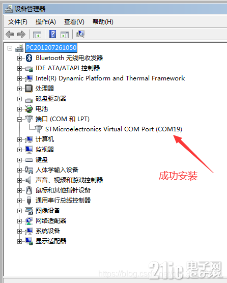

2. 找到设备管理器,双击打开
 楼主| 远芳侵古道 发表于 2022-2-26 23:49 | 显示全部楼层
3. 找到COM端口,你会发现驱动并没有安装成功
 楼主| 远芳侵古道 发表于 2022-2-26 23:53 | 显示全部楼层
 楼主| 远芳侵古道 发表于 2022-2-26 23:55 | 显示全部楼层

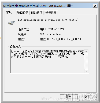

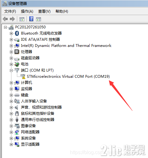

 楼主| 远芳侵古道 发表于 2022-2-26 23:56 | 显示全部楼层
系统提示,驱动程序的数字签证无法验证。
   解决办法有两种,一是关系统的数字签字,二是禁用数字签证。可以根据不同的系统进行百度,一下是win7系统的处理方法。https://jingyan.baidu.com/article/acf728fd495b9ff8e410a377.html
完成修改以后,再接上驱动就会发现神奇的事情发生了…
 楼主| 远芳侵古道 发表于 2022-2-26 23:59 | 显示全部楼层
红叉叉没了,说明HC-LINK安装上了,这样一来就可以下载代码了。
