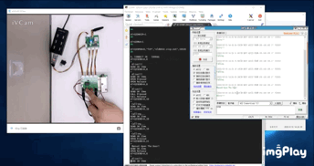

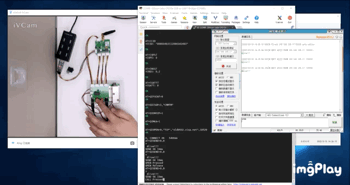

通过MM32主控芯片与M26 2G通讯模块与远程服务器进行连接,当有访客按下CALL按键时,本地响应门铃(本应用暂未接门铃),同时进行远程呼叫;户主可以通过OPEN按键直接给访客开门,也可以通过服务器发送OPEN指令进行远程开门;
在没有访客呼叫时,MM32与服务器之间每间隔10秒钟进行一次心跳包传输,以保证与服务器之间SOCKET链路的连接;
在有访客呼叫时,若没有进行开锁动作,则每间隔3秒钟向服务器端发送一个呼叫指令;当接收到服务器端OPEN开锁命令时,执行开锁动作,开锁时间保持3秒钟,开销期间并向服务器反馈开锁是否成功的状态;

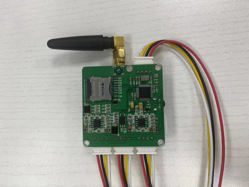

硬件模块
在网上淘到一块基于M262G通讯板,将主控MCU替换成MM32F0273D6P,这样省去了通讯板的设计及绘制,因为之前做过不少的工业远程控制项目,所以对通讯板的原理、控制都已经很熟悉了;通讯板如下图所示,带有5个接口及一个用户自己定义按键:1路光耦输出控制、2路带极性的光耦输入采集、1路无极性的光耦输入采集、以及1UART程序烧录接口;
对硬件设计进行分析后,正好满足我们当前的硬件需求:1路光耦输出控制用于门锁的控制、2路带极性的光耦输入采集用于手动开锁按键和门外的呼叫按键、最后1路无极性的光耦输入采集则用于门锁的开关状态检测(我们选用的电磁锁是带有开关状态输出的);
为什么选用MM32F0273D6P这个芯片呢?基于通讯板,我们需要一个LQFP48封装的芯片,其次MM32F0273D6P是一个32位的Cortex-M0的控制芯片,最高工作主频可达到96MHz,运行速度够快;带有128KB FLASH程序存储空间,以及16KB SRAM的运行内存,能够满足在物联网工程项目功能上的应用;最后就是通讯板是通过UART下载程序的,MM32F0273D6P出厂自带了ISP功能,可以通过BOOT引脚来选择启动程序,配合上位机软件实现程序的烧录。

  68.     }
  69.     if(RemoteState == 1)
  70.     {
  71.         RemoteCount++;
  72.         if(RemoteCount >= 30)
  73.         {
  74.             RemoteCount = 0;
  75.             M26_SendMessage("Calling...");
  76.         }
  77.     }
  78.     else
  79.     {
  80.         RemoteCount = 0;
  81.     }
  82. }
  83. /*******************************************************************************
  84. * @brief
  85. * @param
  86. * @retval
  87. * @attention
  88. *******************************************************************************/
  89. void MESSAGE_Handler(void)
  90. {
  91.     if(QUEUE_EMPTY(QUEUE_M26_RX_IDX) == 0)
  92.     {
  93.         MSG_Buffer[MSG_Length++] = QUEUE_READ(QUEUE_M26_RX_IDX);
  94.         /* 远程开锁控制 & 返回开锁成功或失败 */
  95.         if(strstr((char *)MSG_Buffer, "OPEN") != NULL)
  96.         {
  97.             RemoteState = 2;
  98.             BSP_LOCK_Control(LOCK_MODE_REMOTE, ENABLE);
  99.             MSG_Length = 0;
  100.             memset(MSG_Buffer, 0, sizeof(MSG_Buffer));
  101.         }
  102.     }
  103. }
演示效果
服务器我们使用花生壳内网穿透映射的方式,将域名及端口号映射到本地内网的IP和端口,再使用网络调试助手软件建立一个TCP/IP服务器,来进行演示,如下图:
ISP下载程序
系统启动&M26初始化配置
呼叫后手动开锁
呼叫后远程开锁
