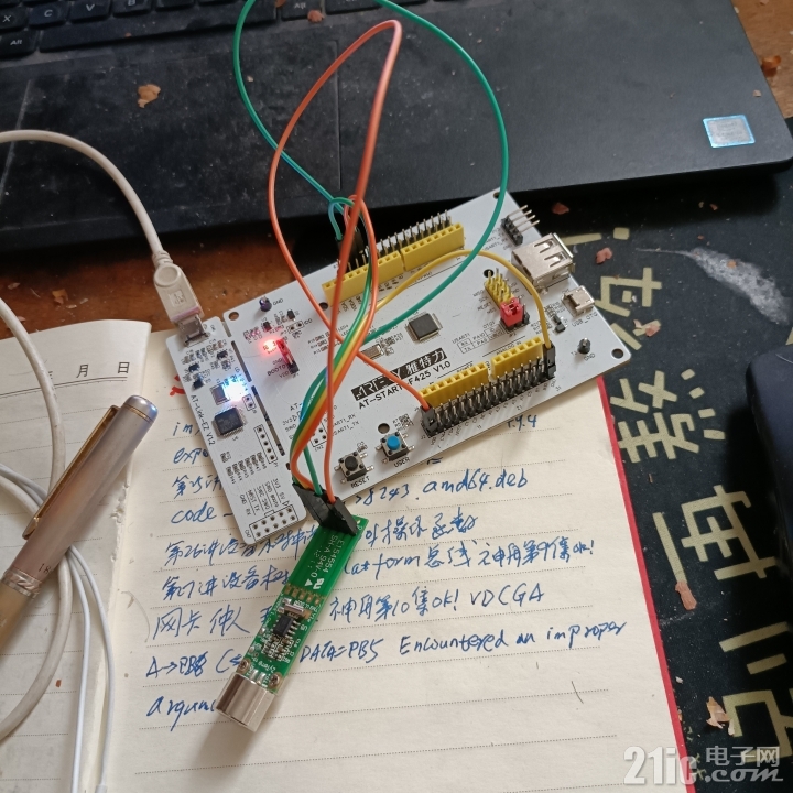

今天搞了一下TN9,无线红外模块。
ACTION接PB8,CLOCK接PB7,DATA接PB5

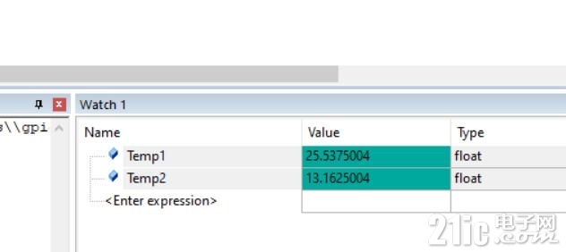

效果图:
上面是体温,下面是环境温度。
