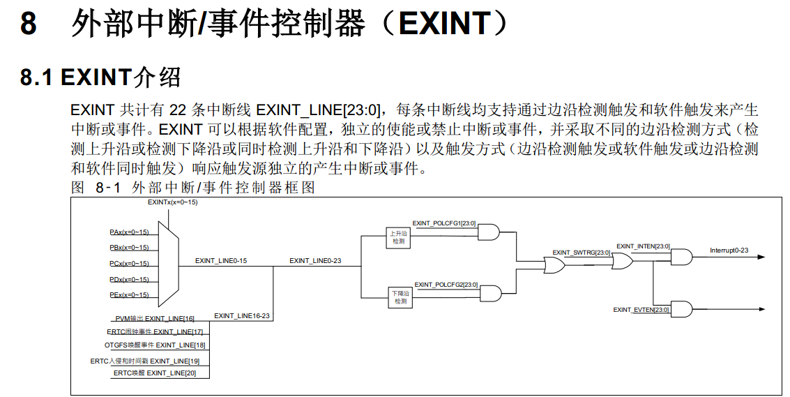

      本次实验为外部中断测试。外部中断源为来自于PA0端口的按键,根据采集到的外部中断产生次数控制板载三颗LED产生不同的状态变化。
一、知识准备

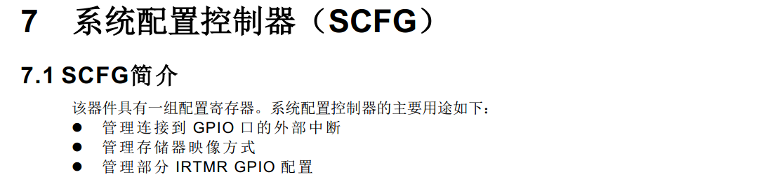

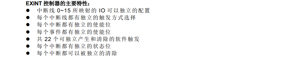

      与外部中断关系比较密切的管理模块包括系统配置控制器(SCFG)、外部中断和事件控制器(EXINT) 。
      从上面图中描述可以看到,一共有22条中断线,每条中断线均可被“边沿触发”和“软件触发”并产生中断或事件。系统配置控制器(SCFG) 管理着连接到GPIO口的外部中断。

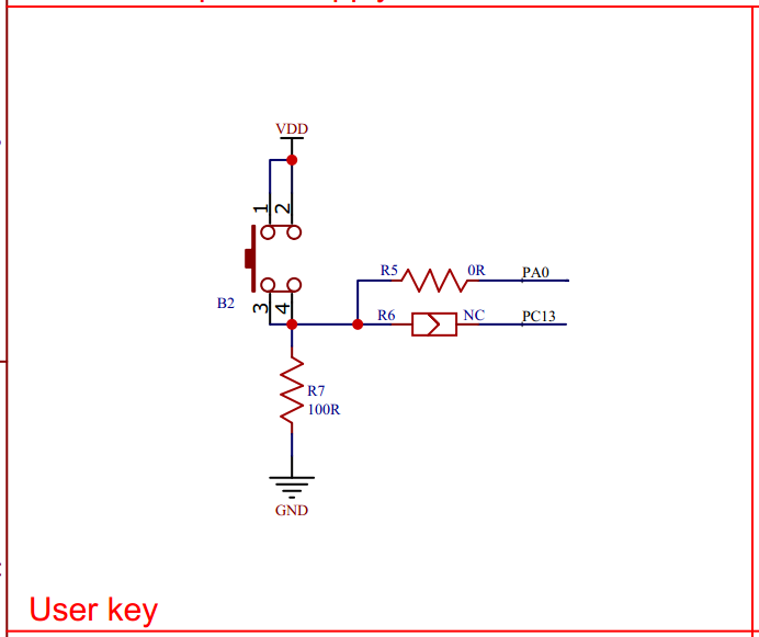

      开发板上为提供了一只用户按键,该按键一端连接至“VCC”;另一端通过“R7”至“GND”的同时并通过“R2”连接至PA0端口。当按键按下便会在"PA0"端口产生一个由低至高的电平变化信号。MCU因“PA0”端口的这一上升沿电平变化便会产生“中断”。
