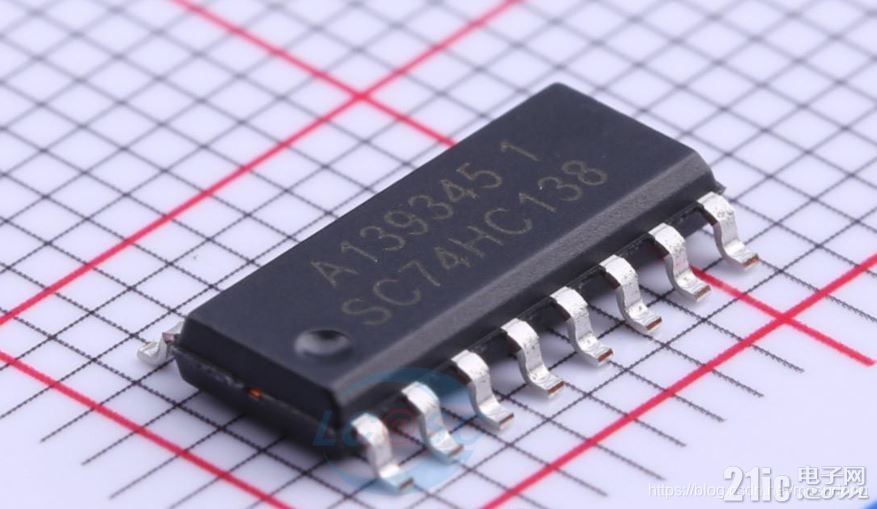

74HC138芯片是一种三通道输入、八通道输出译码器,主要应用于消费类电子产品。(由于单片机I/O口资源有限,因此我们可以用它来实现I/O口的扩充)

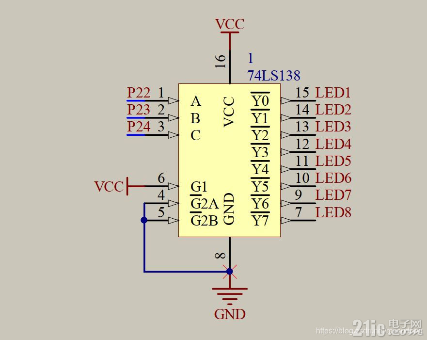

④应用电路图
如图中,引脚4、5、6对应三八译码器的三个使能端,图中使能端口E1、E2接GND为低电平,E3为接VCC为高电平,因此输出端状态可以通过输入端状态控制;引脚1、2、3对应三八译码器的三个数据输入端,接到单片机的管脚后,就可以通过程序控制输入的数据,从而控制输出端状态;Y0-Y7接到外部8个LED灯,通过数据端口输入数据就可以控制相应的输出端口输出低电平,从而点亮相应的LED灯,这就实现了三个端口控制8个LED灯的目的,节约了单片机的I/O口资源。
