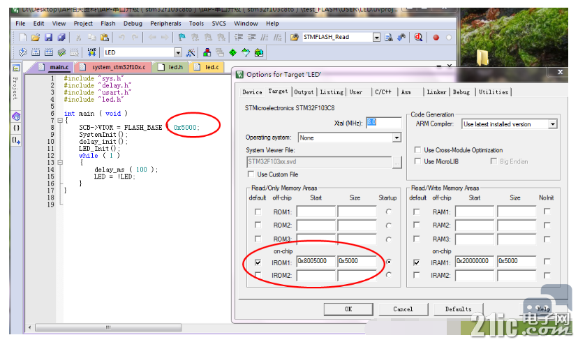

APP设置为从FLASH中启动:
STM32F103C8T6单片机flash有64K,前20K空间留给bootloader,从20K之后开始存放APP程序。所以IROM1开始地址设置为 0x8005000,大小为20K。如果APP程序比较大的话,可以修改这个大小值。
然后在程序开始位置设置重新映射复位向量表。让程序从0x8005000位置开始执行。
 楼主| 两只袜子 发表于 2022-3-24 15:33 | 显示全部楼层

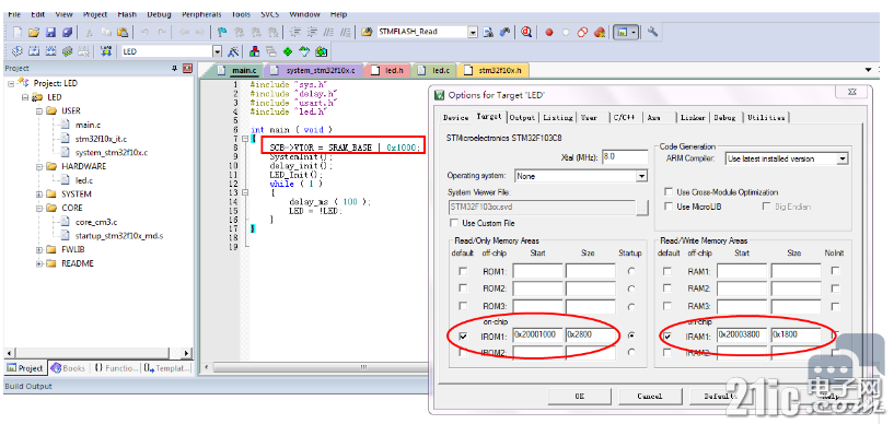

APP设置为从SRAM中启动:
APP要从SRAM中运行,那么就要重新映射SRAM中的复位向量表。
由于在bootloader程序中设置的是接收数据代码存储从0x20001000位置开始。所以此处也要设置为程序直接从0x20001000位置处开始运行。如要要改变SRAM中的复位向量位置,那么必须要和bootloader代码同时修改,只修改其中一个的话,程序运行时可能会出错。
此处设置SRAM中起始位置为0x20001000,程序大小为10K,也就是0x2800。IRAM1的起始位置就是 0x20001000 + 0x2800 =0x20003800,大小为6k。刚好将STM32F103C8T6单片机的SRAM 20k空间分配完。由于STM32F103C8T6的SRAM空间比较小,所以设置APP从SRAM中启动时,APP代码不能太大。
APP代码要注意两个地方:一是程序开始时重新映射复位向量表起始位置。二是在选项中设置程序运行起始位置和空间大小。

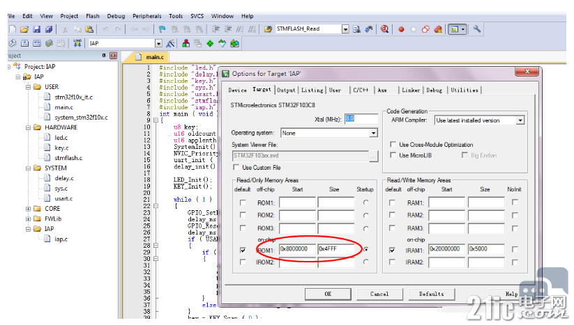

下来开始配置bootloader代码,通过按键来选择接收APP程序的bin文件,然后通过按键选择从flash中启动代码。

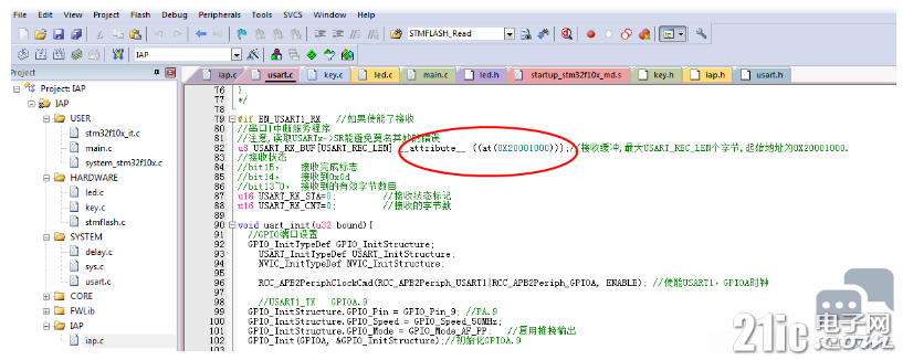

通过串口将接收到的数据存到SRAM中,然后通过按键将数据从SRAM复制到FLASH中,然后再通过按键选择从FLASH中启动。
此处要注意设置数据在SRAM中的存储起始位置和在FLASH中的存储起始位置。
将串口接收缓冲区的起始位置设置为 SRAM中的0X20001000位置处,如果APP从SRAM中启动的话,那么这个位置也是程序开始运行的位置。

将FLASH中复位向量表的偏移位置设置为0x08005000,如果程序从FLASH中启动时,那么这个位置也是程序开始运行的位置。
下来设置bootloader程序存储地址
bootloader程序运行开始位置设置为0x8000000开始,大小为20K,也就是说FLASH中前面20K位置存储bootloader代码,20k–64k位置存储APP代码。
主程序中的代码比较简单,就是从串口接收数据,存储到SRAM中从0X20001000位置开始处,然后通过按键将程序拷贝到FLASH中从0x08005000位置开始处。然后通过按键选择设置程序从FLASH中0x08005000位置处开始执行。

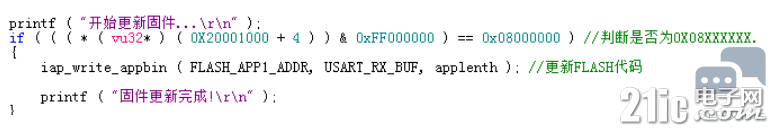

代码中有几处判断不太好理解,这里说说自己的理解。
 楼主| 两只袜子 发表于 2022-3-24 15:37 | 显示全部楼层

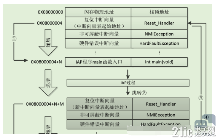

0X20001000+4 是一个数字,前面加上一级指针 ( vu32* ) ( 0X20001000 + 4 )此时将这个数字变成了地址,也就是 0X20001004这个地址,然后前面再加上二级指针 ( * ( vu32* ) ( 0X20001000 + 4 ) 此时表示的是 取 0X20001004 这个地址中存储的数值。
此时先看看内存分布图。
串口将程序存储到了0X20001000位置开始处,而程序开始执行时首先要复位向量表位置。也就是说0X20001004位置开始就是程序复位向量表的位置,那么这个位置存储的就是要跳转的地址。而所有程序执行都是从0x08000000位置处开始。
也就是说如果0X20001004这个地址存储的数值时程序开始执行的起始地址,就说明APP程序在SRAM中存储完成了。下来就可以开始拷贝数据了。
同理如果FLASH中存储代码开始位置+4处的值刚好是程序开始执行的地址,也就是说程序已经被拷贝到了FLASH中 FLASH中从_APP1_ADDR 位置开始处。
通过对比内存中指定位置存储的数据,是不是程序复位后的起始地址,就可以判断出数据是否拷贝完成。
