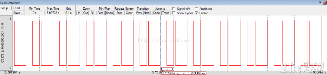

PWM应用非常广泛,但是不同的项目对输出的PWM又有特殊要求,为满足这些要求我们需要更多的实验来验证。接下来讲述图一显示波形的输出方法步骤(图二为异常波形)。

一、本实例所使用资源:
1、TIM4_CH3(对应管脚PB8)用于输出PWM波形
2、TIM3用于产生中断
3、MDK 软件仿真方法
 楼主| 狗啃模拟 发表于 2022-3-25 14:46 | 显示全部楼层
二、执行过程:
1、初始化配置TIM4_CH3对应管脚的PWM输出功能(频率与占空比可变)。
2、初始化配置使用TIM3定时器中断功能,中断时间的配置需要根据PWM输出波形配置(定时器中断时间可变)。
3、在main()函数中调用TIM4与TIM3的初始化函数。

 楼主| 狗啃模拟 发表于 2022-3-25 14:47 | 显示全部楼层
调试方法:PWM频率和占空比的修改最好是通过中断来实现,即用一个定时器定时产生中断,在中断服务函数中修改PWM输出频率与占空比。
 楼主| 狗啃模拟 发表于 2022-3-25 14:50 | 显示全部楼层
如果想输出“图一”PWM波形,只能通过定时器中断的方法完成,而且定时器中断频率必须与PWM输出频率一致才能输出“图一”所示波形
